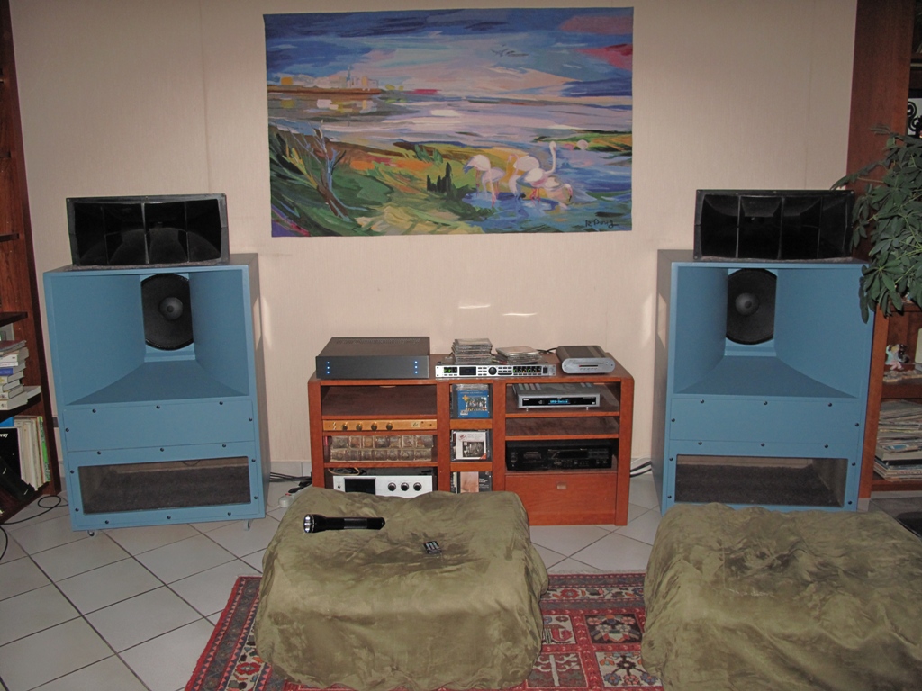

- Pour la section médium/aigu, je n'ai pas encore arbitrer entre un 2 pouces sur Iwata ou un équivalent Janus. J'attends d'une part d'écouter les Iwata/Radian que Alainm est en train d'installer et d'autre part de découvrir les réalisations de Frank sur, je crois, une base de Janus.
- Le filtrage sera multiamplifié ou série passif.
Tu as la primeur de mes premières impressions d'écoute :
Je fais actuellement une écoute comparative entre une WT2 (515-8LF) de William Walter à gauche et une VOT (515-8G) à droite. Même signal à droite et à gauche (sum), multiamplification Gemincore, pour le médium 2 moteurs Altec 909-8B sur pavillon MR944A côté WT2 et sur pavillon 511B côté VOT.
Il n'y a pas photo entre la WT2 et la VOT. La différence de niveau global du registre grave est impressionnante (env. 6dB à l'oreille) en faveur de la VOT. J'ai un doute sur le moteur 909-8B* monté sur le 511B* qui semble couper plus rapidement que sur l'autre voie.
* matériels que tu as ramené du sud.

Les 2 VOT sont maintenant branchées avec au dessus un couple 909-8B/511B et déjà beaucoup de satisfaction.

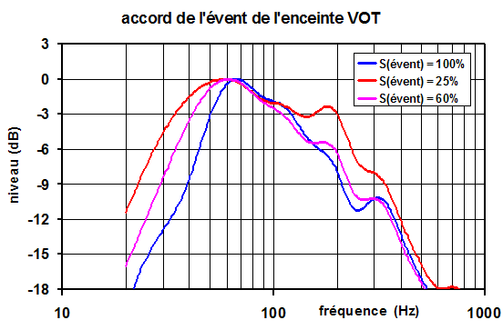

Alain Devarenne n'était pas très content du grave délivré par ses VOT. Je lui avais proposé de faire des mesures et voir si on ne pouvait pas optimiser la réponse de l'évent.
Nous avons fait des mesures en sortie d'évent avec différentes pourcentages de réduction de la largeur de l'évent.
Voici les réponses des évents.
Finalement, Alain a opté pour un évent d'1/3 de la surafce de l'évent d'origine et trouve que son grave est maintenant très équilibré et descend beaucoup plus bas.
Amicales salutations,
Jean-Michel Le Cléac'h

jeanmichellcl a écrit :Finalement, Alain a opté pour un évent d'1/3 de la surafce de l'évent d'origine et trouve que son grave est maintenant très équilibré et descend beaucoup plus bas.
- Qu'en est-il du group delay ?

jeanmichellcl a écrit :Nous avons fait des mesures en sortie d'évent avec différentes pourcentages de réduction de la largeur de l'évent.
Bonjour Jean-Michel, bonjour Dominique,
A quelle distance de l'évent as-tu positionné le micro ?
