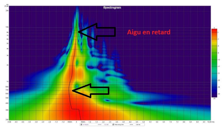

On voit cela très bien sur de vielles mesures réalisées chez Dominique, bien que l'explication n'avait pas été fournie totalement (pas d'affichage de la phase mesurée) :
annulations en peigne a partir de 700 hz :
Retard global de l'aigu visible sur le spectro :
Ce retard se matérialisera par des rotations de phase sur l'affichage de cette dernière ("phase en tire bouchon").

Non, sur le graphe ondelette montré on constate que c'est l'aigu qui prend du retard par rapport au médium, car le chemin parcouru est plus long dans l'aigu que le médium, l'aigu faisant bing bing bong dans l'escargot et arrive plus tard que le medium.
Hors dans un pav droit sans réflexion interne la distance parcourue est la même, pour l'aigu ou le medium, on obtient alors un glissement progressif du medium vers la droite sur ondelette.

pour représenter une trentaine de rotations de phase, seul celui qui a réalisé la mesure du 15A ("anonyme108") pourrait te le dire en affichant cette dernière.
Maintenant le décalage de pic observable sur le spectro de 700 à 20 khz est de l’ordre de 0.6 ms, donc de quoi parler en dizaine de rotations, oui.
