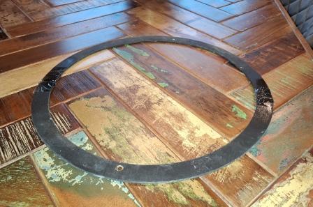

J’ai remarqué comme Dominique que l'épaisseur des joints sur les 416-8b et autres avez des disparités en épaisseur  suivant les années de fabrication et j'ai rencontré ce problème de
Talonnement, j'ai réglé le problème et ressentit aucune différence audible en ajoutant une couronne en épaisseur 4 a 5mm  CP ou Medium comme sur la photo jointe et le problème a été réglé, simple, efficace, retour en arrière on ne peut plus simple

Les Altec ont un bord "plat" donc peu de risque de talonner, si le jonc fait au moins 5mm de haut, mais cette cote semble variable.
Le volume avant s'il se voit augmenté baisse la coupure haute du pavillon, mais 5mm face au volume crée par la membrane n'est pas significatif.
Il est à mon avis plus important que la cote entre bord et "pièce de gorge" soit identique entre G et D.
La modification parfaitement réversible permet, si besoin est, de tester des HP moderne qui ont souvent des bords plus proéminents.
