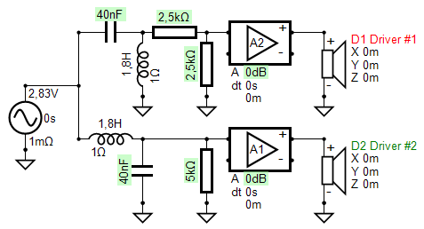

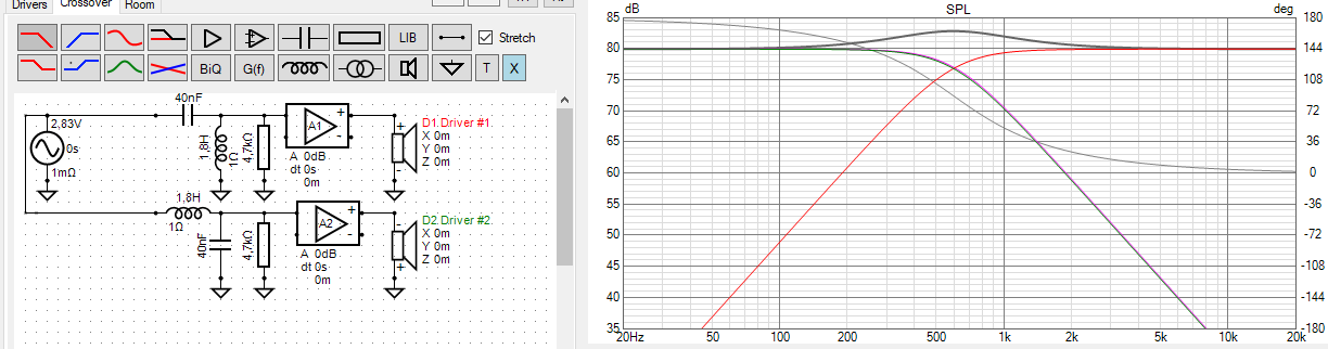

Il faudra faire attention comme d'habitude aux polarités lors des raccordements.
[Image: Capture-MDA-upgrade.png]
[Image: Capture-MDA-upgrade-reverse.png]
En inversant la polarité sur l'une des voies et en supposant qu'on ajuste les niveaux en fonction des sensibilités des amplis/HPs,
il se peut que l'on se retrouve avec une bosse, hump théorique d'un peu plus de 3dB au raccord.
Pour réduire celle-ci, avec l'inversion de polarité : couple 2k45/820ohm et 3,4k au passe-bas.
crdt.

Les valeurs du filtre deux voies du 2ème ordre donnent un coefficient de surtension quasiment de Butterworth. Avoir choisi des fonctions B2 plutôt que LR2 peut laisser entendre que les concepteurs ont anticipé l'intégration de réponses SPL potentielles aux transducteurs. Pour peut-être tendre vers des cibles LR4...
Jean-Marc.
#28
RE: le filtre Walter Kaneda
(27/02/2026-19:08:21)JM Plantefeve a écrit : Bonsoir,
Jean-Marc.
Bonsoir Jean-Marc, bonsoir à tous
Très bonne remarque. Cependant, des transducteurs avec réponses acoustiques naturelles en BU12 à 600 Hz en passe-haut et passe-bas complémentaires ne me semblent pas courir les rues.
Par exemple, aucun HP de grave ALTEC (pourtant très utilisés) à ma connaissance ne satisfait à cette condition. La bande passante plus étendue amènerait à utiliser des pentes de filtrage probablement plus importantes afin d'obtenir la réponse acoustique souhaitée (d'autant que la réponse d'origine est souvent montante), si toutefois on parvient à ne pas générer par ailleurs de surtension parasite avant la coupure (avec les bonnes EQ en actif comme tu l'avais montré à xtof ce n'est bien sûr pas un problème, mais malgré tout un peu loin du domaine d'utilisation du filtre MDA)
A l'inverse, cela peut fonctionner pour une particularité de compression sur pavillon, dépendant des modèles, filtrer en BU12 électrique aboutira à quelque chose se baladant entre un simili LR24 ou un 5e voire 6e ordre acoustique.
Ici, exemple d'un couple compression + pavillon existants, réponse SPL naturelle + légères EQs combinées à un filtrage BU12 aux alentours de 650 Hz, aboutit à quelque chose d'assez proche d'un BE36 acoustique.
crdt.

Le schéma de base semble sensible à la valeur d'impédance de charge de l'étage suivant (amplificateur),
qui semble assez critique si la volonté est de respecter un gabarit correspondant à un BU12 électrique
De ce point de vue, un pot 5k est effectivement bien dimensionné après les éléments de filtrage passifs
