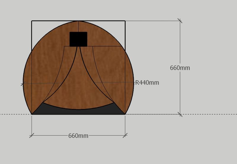

Cotés volumes 6 X 6 X 7 = 252 litres (j'ai pris comme base des parois de 30 mm et une hauteur de 700 mm pour la partie caisson), je perdrai peut être un poil dans l'arrondi et dans les renforts, et encore, faudra que je fasse les calculs en détail, et je n'ai besoin "que" de 200 litres pour charger le 46 cm BMS.... Les ordres de grandeur me semblent bons (si il faut augmenter un peu, on le fera, mais ça me semble consistant).

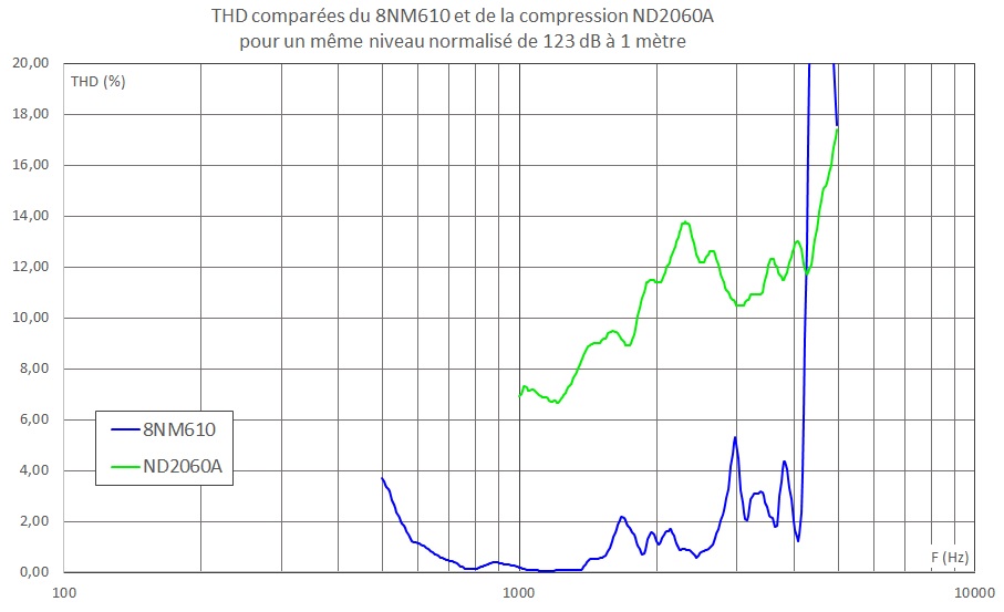

(28/01/2025-23:36:11)pierreP a écrit : Même un bon médium comme le B&C 8PE21 ne tient pas face à une compression.
Je cherche toujours un medium HR qui tienne la route face aux compressions, la coupure entre 900 et 3kHz, je n'y crois pas trop ...
Le 18 Sound 8NM610 est peut-être à regarder.
Très haut rendement, distorsion harmonique très faible, utilisable nu de 800 Hz à plus de 2000 Hz.
Légèrement pavillonné, sa plage utile descend sans problème à 600 ou 700 Hz.
Comparé au 8PE21, il est nettement meilleur en distorsion, mais moins bon en temporel.
SPLmax surdimensionné, il ne risque pas de fatiguer à forte puissance...
Pascal
PS : qu'entends-tu exactement par "même un bon médium comme le B&C 8PE21 ne tient pas face à une compression" ?
Pour info, ci-dessous les distos comparées du 8NM610 et d'une compression ND2060A de 18Sound (à forte puissance) :
Pascal
Je n'ai absolument pas la place de caser une compression de bas-médium dans le cadre de ce projet, une compression conduirait à un pavillon trop long, pour un 8" c'est peut être possible mais je pense que ça conduirait aussi à un pavillon aussi trop long, à voir...
Je suis contraint dans les ébauches de taille annoncées,
Je veux (avant tout) pouvoir aligner dans le même plan la source médium/aigu et la source bas médium, c'est impératif, sinon le projet ne m'intéresse plus.. C'est la motivation principale du projet, dans le cas contraire je reste dans la solution 38cm + compression + alignement par retards numériques.
Je ne veux absolument pas faire un truc inesthétique.
Je suis tout à fait conscient qu'il existe d'autres solutions, d'autres HPs possible, que ces solutions peuvent avoir des avantages, c'est dans mon cas un projet qui est très amont pour l'instant et beaucoup d'aménagements sont bien sûr possibles, mais il faut tenir compte du cadre de l'ébauche. On est dans le cadre d'un système de salon, pas dans un agencement de pièce dédiée à usage audiophile, si ça avait été le cas, je serais parti sur d'autres choix.
