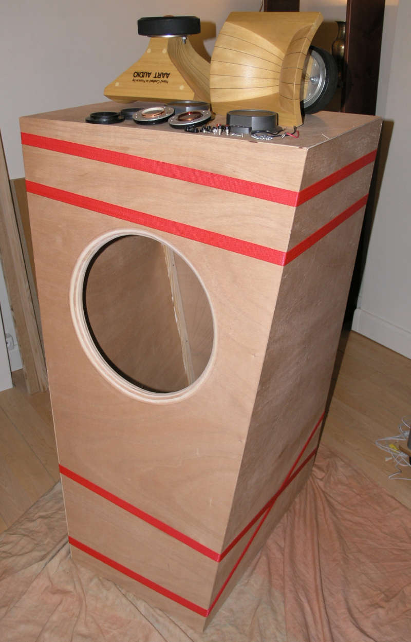

Moi aussi après pas mal d'essais j'en étais arrivé à la conclusion de la caisse ouverte sur l'arrière, mais avec parois non parallèles pour limiter les toniques dans le medium (photo).
Ratios : hauteur 2,9 _ Face Superieure : profondeur 1 : largeur 1,6 _ Face Inferieure : profondeur 1,6 : largeur 1. Panneau dorsal ouvert à mi-hauteur supérieure. Cubage interne : 200 litres
Pour amortir les résonnances de matériau ce que j'ai trouvé de mieux c'est de l'OSB contrecollé à la colle à moquette Sader TAC V6, plus efficace et moins cher que le Tecsound.
Biflex non filtrés, tweeters AMT1 coupé à 6db assez haut et petites résistances mines de crayon pour aligner les niveaux. Les Tweeters Heil arrosent aussi l'arrière comme les Biflex.
