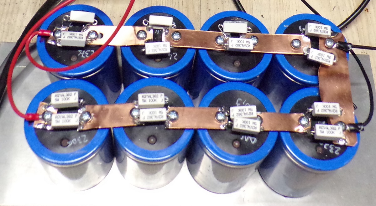

(31/05/2024-17:14:08)italia a écrit : oui FrancoisD merci beaucoups, recuperées a 13H et a 13H15 -+ en reformatage, avec le secteur un rhéostat pour avoir 355VDC  avec un pont un condo 470uF et des res 100Kohm 5W

Jis, il faut dire a Ken Takasé: 1200V sur deux capas 630V en série c'est possible je le fait souvent
a condition que les deux condo sont en bon état et avec une res en parallèle az chaque condo
entre 63K et 100Kohm 10W, des res spécifiques existent avec des oillets au buts

c'est la planche que t'impressionne? l'absence de une coupole isolant ? qua donc???

enfin tous les condos sonts impeccables, plus de 22200uf et ers inferieur 0.3ohm
la sonts sur les deus 1260v de mon 304TL
