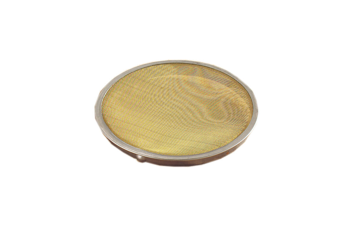

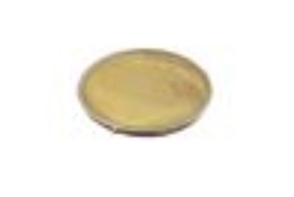

Mais si jamais tu veux mettre malgré tout une autre protection contre les araignées, voila ce que je te propose.
Dans mon metier j'ai ce qu'on appelle un tamis de peintre ,au fond de ce tamis il y a une coupelle avec une fine grille en laiton ,elle est plus ajourée que celle des moteur Altec et inoxydable ,tu peux découper un morceau dedans.
On la trouve chez les pros ou chez "l'outil parfait".

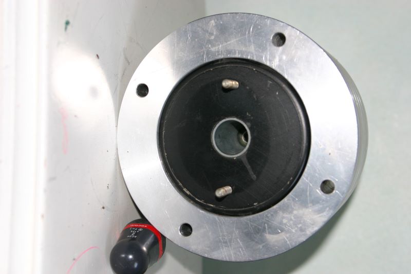

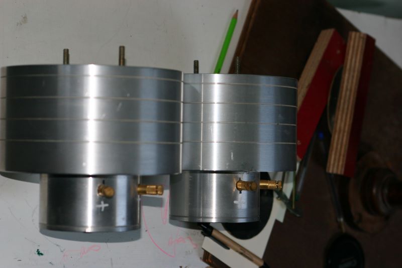

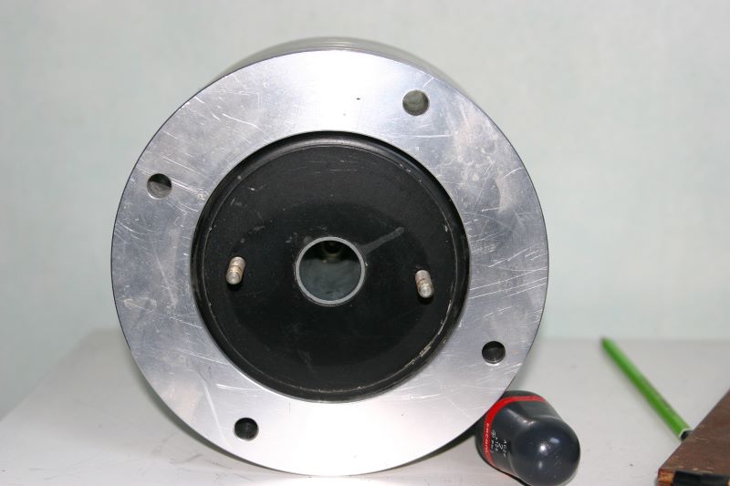

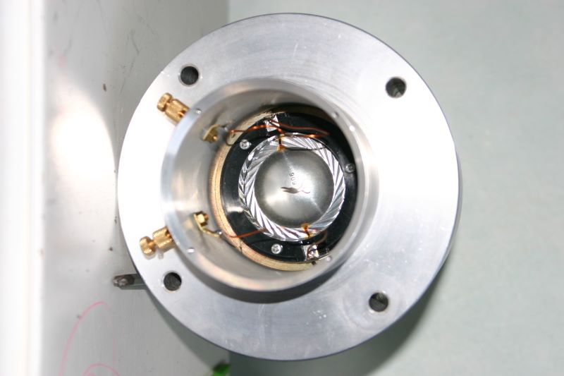

(27/01/2024-16:37:01)Asdic a écrit : Merci JR !
Voilà une piste: du feutre.
Quelqu'un a essayé autre chose? Peau de chamois, me dit on...
JR : comment as tu "refait une chambre plus importante"?
A+
Laurent
Bonsoir Laurent,
Belle soirée
JR

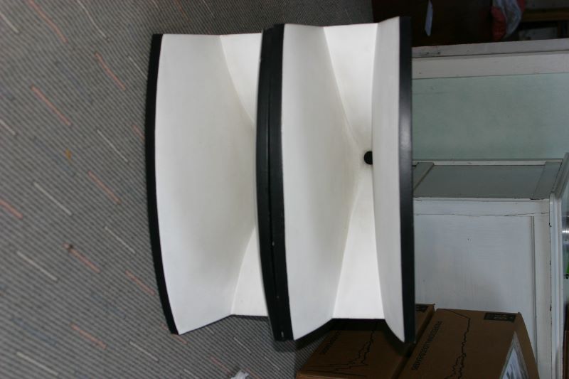

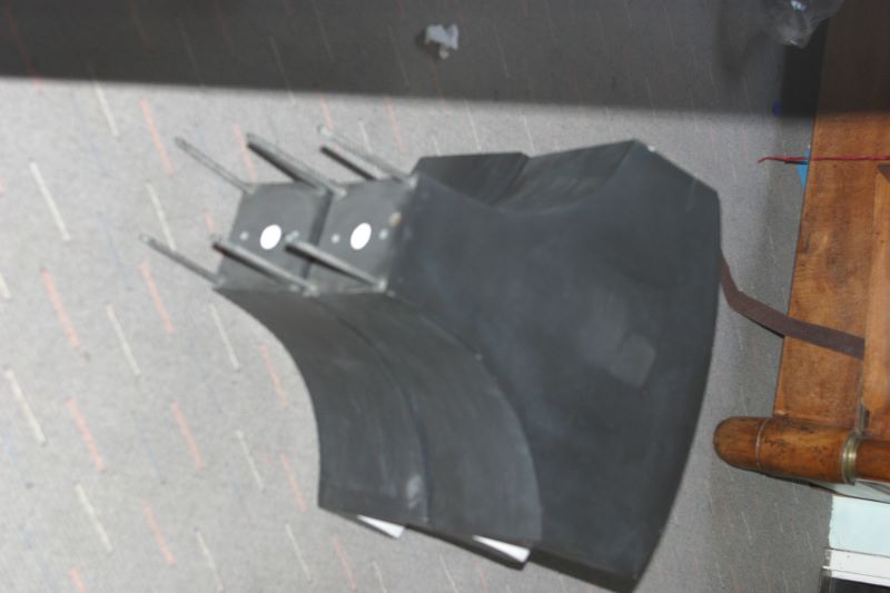

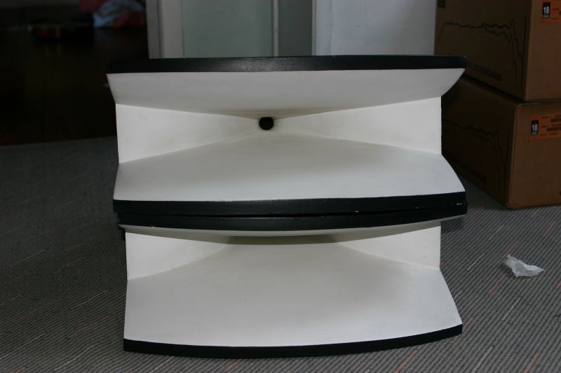

Voici quelques clichés plus explicites qu'un long discours
#30
RE: Amortir une membrane de 299 Altec?
Aaaah merci JR, mais je t'avoue : je comprends rien !!!!
Tu as rajouté une bague en métal ? Tu as reconstruit un capot entièrement ?
Pas à ma portée...
