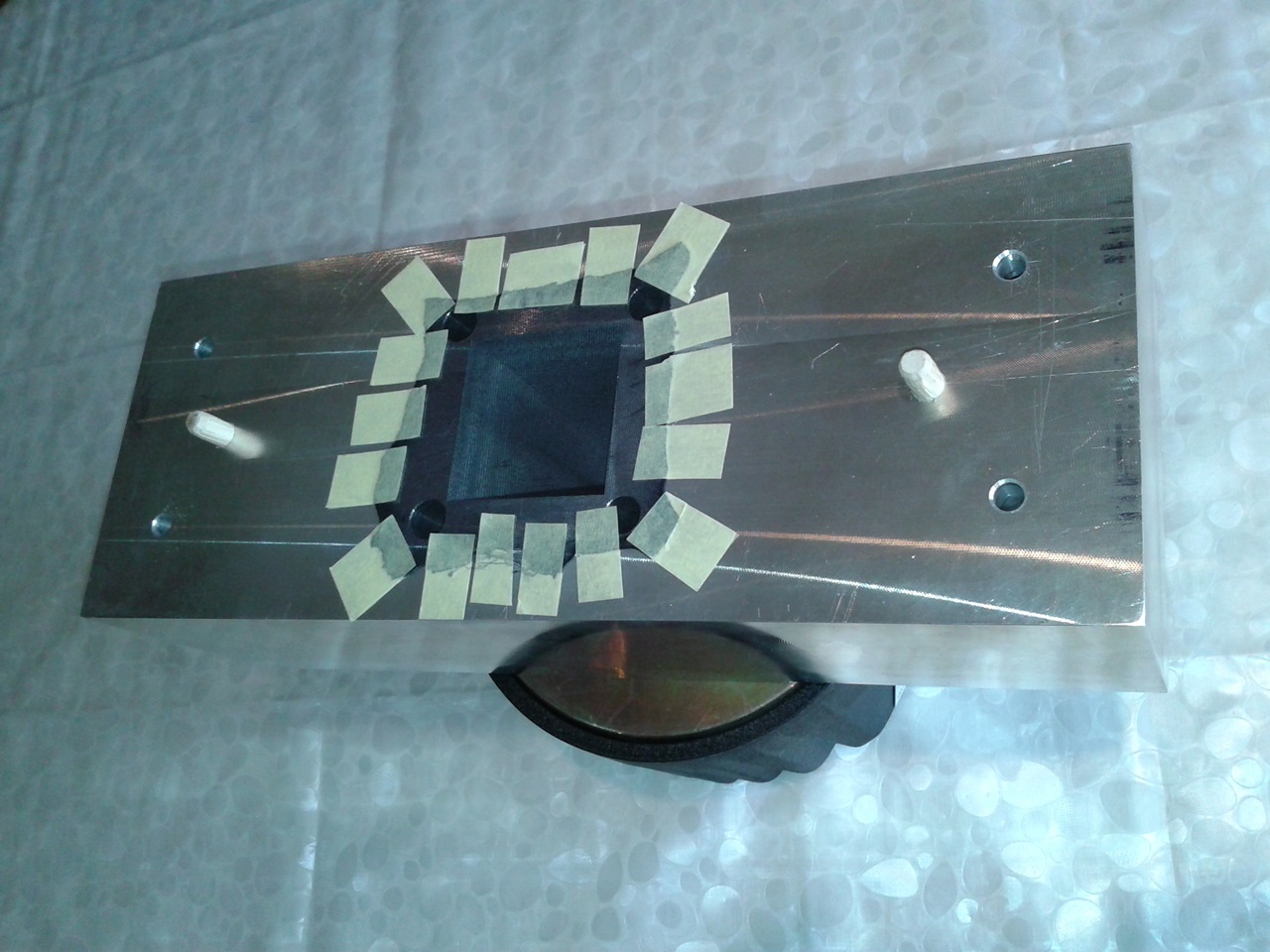

Attention, on peut enlever les grilles, mais ça a aussi des inconvénients, par exemple les petites bêtes qui seront ravies de pouvoir aller se cacher au fond de la compression, dans la pièce de phase ou sur la membrane. Il faut dont tenir le tout assez propre, et vérifier ce qui s'y passe de temps en temps.
RE: Amortir une membrane de 299 Altec?
On peut remplacer la grille par un tissu genre "les collants de madame" Big Grin
#9
Du coup ça revient au même.
Pierre
#10
C'est ce que j'ai fait, mais entre Iwata et adaptateur carré/rond
La différence est très nette
C'est une évidence, c'est la première modif à faire.
Mme pas contente  Blush Big Grin
