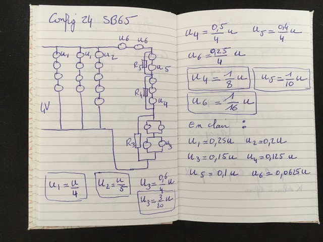

Grâce à la collaboration hyper active et la grande gentillesse de Bernard voici les plans de découpe de l'enceinte que je vais porter chez un artisan qui va découper ça au laser . Tout ça prend forme gentiment Smile
j'en profite pour joindre le plan de câblage de la pondération . J'attends vos remarques et critiques éventuelles .

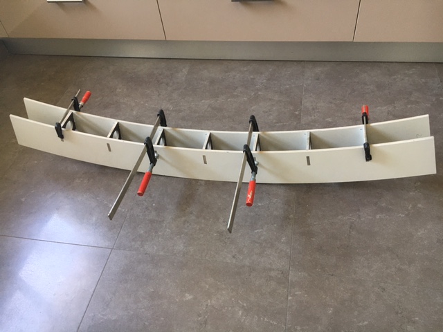

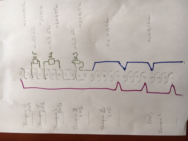

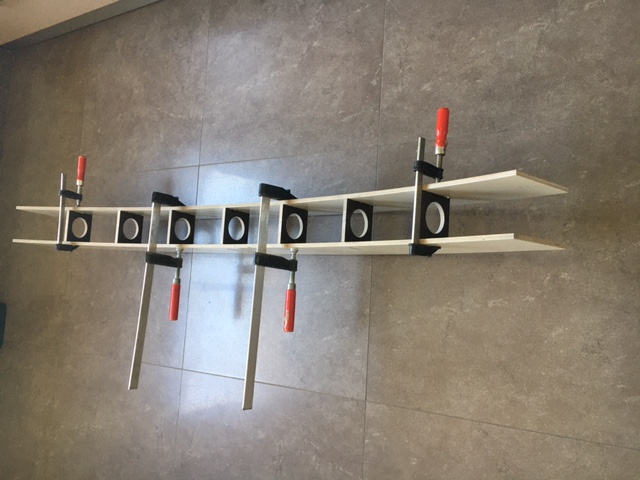

Les choses avancent doucement . J'ai reçu le bois découpé au jet d'eau vendredi . Ce n'est pas aussi précis que le laser  , aussi ai je dû ajuster les entretoises , merci la rage 5S . Des photos et le schéma de principe du futur câblage .
Le montage n'est pas simple et l'équerrage me donne des sueurs . Je dois beaucoup vérifier et réfléchir avant de coller chaque pièce .
Attention : le schéma de câblage est erroné ; voir plus loin
