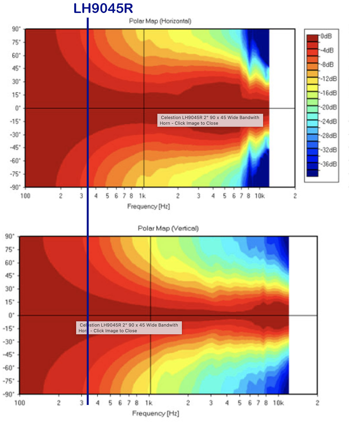

Voici les réponses, très claires à vos questions concernant le LH9045R, tout à fait jouable en coupant vers 330 ou 340Hz, voir plsu bas en fonction du raccord en directivité de ce qui serait fait pour la voie de grave

Celui-ci doit correctement charger à 300 Hz et il est réellement à directivité constante en Horizontal (sans le gros Couac à 7 kHz du premier pavillon). Le pav idéal pour cette belle bête ? Tenir 300 Hz à 20 kHz à 60° dans 80x80x60cm3 c'est un super score !
Il est toutefois intriguant que ce qui se passe au dessus de 11 ou 12 kHz soit masqué. Le simulateur de Pav. de Celestion montre toujours un comportement anarchique dès 8 à 10 kHz, mais est-ce le pavillon ou est-ce la compression qui provoque ceci ?
Ceci dit, tout ceci est bien trop volumineux pour mon salon. J'aimerais éviter de dépasser 60 cm x 50 cm, ou 60 cm circulaires par exemple avec le Tactrix200. Pensez vous que ça puise charger suffisamment à 350/400 Hz ?

A 450Hz on est à 120°, la limite basse dépends donc de ton choix de HP au raccord en terme de directivité
Par exemple, un 15" ouvre vers 115° à 550Hz, il faut donc regarder pour doublette ou pour un 18" peut etre (à simuler)
Le choix de la Fc au raccord en terme de directivité dépends du DI souhaité, plus tu es directif, plus tu prends un coup de raquette en bas (le DI fait une courbe très violente car la longueur d'onde rends impossible la directivité dans le grave.)
Mais si ce coup de raquette a lieu à la fréquence de transition (fréquence de Srchoeder) ou en dessous, c'est moins grave.
Donc soit être hyper directif jusque la F de transition (grandes enceintes / grands pavillons) soit faire une courbe de DI plus douce, une energie mieux répartie fréquentiellement sur les parois de ta pièce
Viser un DI tendu et bas en fréquence n'est donc pas un avantage sans défaut, c'est comme toujours une somme de compromis.
Ce qui compte avant tout, c'est les premières réflexions, plus c'est directif, plus l'angle d'attaque est faible avec les parois, avec une energie qui se déploie sur une plus grande distance, mais ce qui compte, c'est aussi la perte d'energie de retour dans la zone d'écoute, ce qui passe aussi normalement par un freinage de la vitesse des ondes par absorbtion, l'idéal c'est -12 / -15dB par rapport au direct, avec un temps de fusion dépendant de la fréquence, mais en bande utile, + de 10mS (voir la courbe de Thévenot sur ce sujet dans les basses en particulier (merci au passage à Roland pour la MAJ récente de ma vision des choses sur ce sujet  )

XNWRX, le pavillon LH6040R que tu montres a une fréquence de coupure d'environ 250 Hz. Tu auras du mal à l'utiliser dès 300 Hz.
De plus sa surface de bouche est plus petite qu'un 22a. Il me fallait une correction avec le dsp pour descendre avec la Radian 950.
Par contre, ça doit aller pour 450Hz

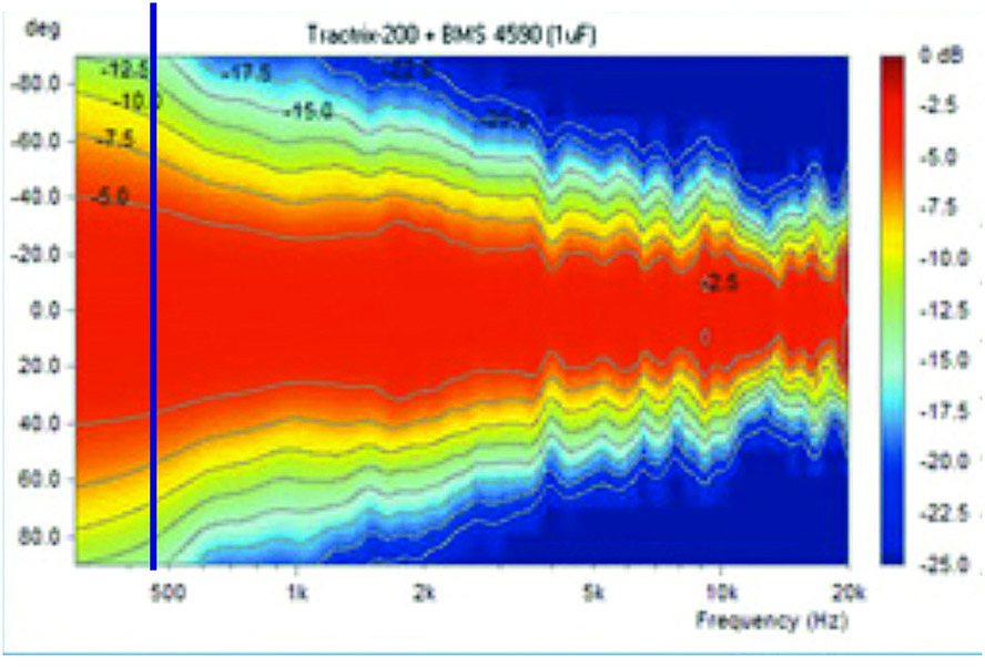

Le délai de groupe n'est pas un soucis puisque je suis toujours en FIR, il est aisé de lui faire la peau.
Bon ben retour à la case départ alors puisque je ne pourrais (et ne veux) pas de grosses trompes dans mon salon. Dommage, cet AXI2050 était tentant.
Finalement on connais tous un excellent tweeter disposant d'une directivité constante que j'avais déjà évoqué : le TPL-150H. 80 à 90° de 1kHz à 8kHz, puis ça se referme un peu pour atteindre 60° à 16 kHz. Il est connu pour être excellent à partir de 1,2 kHz.
Donc pour couvrir en dessous, j'en reviens à une solution elle aussi déjà évoquée : un 12NMB420 dans un pav sur mesure expansion Bessel de 50x40 cm² de bouche, gorge de 300cm² et profondeur 40cm.
Dans l'axe ça donnerait ça:
Le délai de groupe n'est pas si mauvais, surtout si je coupe raide à 200 Hz, sachant que je peut corriger la phase :
Et l'impédance montre que ça charge correctement à partir de 200 Hz à 250 Hz :
Raccordé à 150/200 Hz avec mes deux 46cm, ça devrait couvrir correctement 200 Hz - 1,2 kHz pour raccorder le TPL-160H, avec une directivité un peu plus serrée en horizontale (64°), mais équivalente en vertical :
Sinon il existe le pav. limmer Horn 312 qui est proche mais en expansion expo, plus court et qui ferme à 60° à 1,2 kHz.

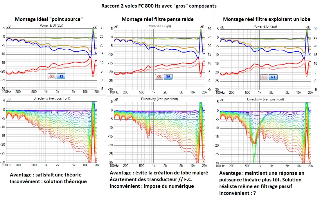

(05/08/2022-14:30:33)Indien29 a écrit : ...
JIM me rappelait récemment que pour limiter le lobe créé en vertical à cause d'un décalage en hauteur de 2 centres émissifs (un pavillon d'aigu au dessus d'un pavillon de médium par exemple), la règle pouvait être de se limiter à moins d'une longueur voir 1/2 longueur d'onde à fc... à 5kHz, ça nous ferait un entraxe limité à moins de 7cm... impossible avec un grand pavillon donc... (et ça remet en cause bien des montages, y compris en radiation directe) et ça explique souvent le choix d'une 2" (ou 1,4" en sortie / diaph de 4", montage type TSM2 etc...) D'accord avec cette affirmation (argumentée et quantifiable  ), maintenant les choix sont possibles et dans certain cas, le lobe est intéressant :
