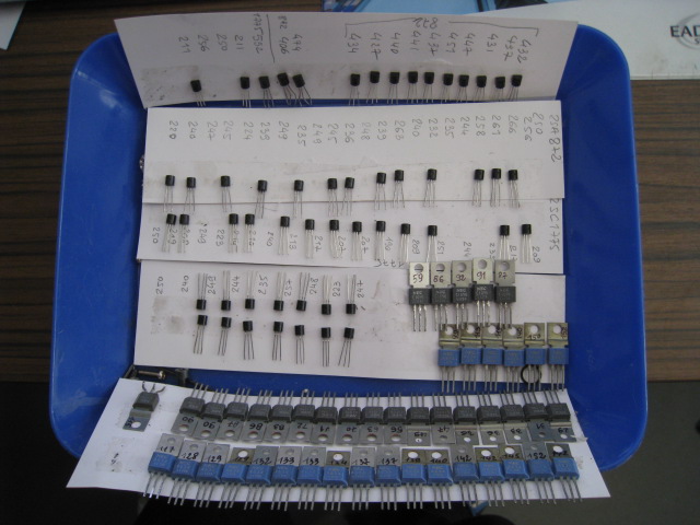

Je suis en train de ranimer un Hiraga 20W appartenant à un membre du forum.
J'ai trié en gain une bonne centaine de transistors.
J'ai obtenu des paires qui matchent parmi les 2SA872 et 2SC1775,  les drivers 2SA634 et 2SC1096 sont plus difficiles à appairer, les PNP ayant un gain statique bien plus faible que les NPN.
Pour les transistors de sortie, les 2SD718 et 2SB788, ils sont introuvables, il faut trouver des équivalences en plus moderne.
Le principal problème, c'est qu'il y a un canal qui fonctionne déjà avec les transistors d'origine, si je change les transistors finaux d'une seul côté, je vais obtenir un ampli boiteux...
Il est toujours possible d'obtenir le fonctionnement en changeant la valeur de quelques résistances, mais là encore, le résultat risque d'être hasardeux.
Attention aux transistors qu'on trouve sur la baie, il y a énormément de contrefaçons.
cdt,
Gérard
