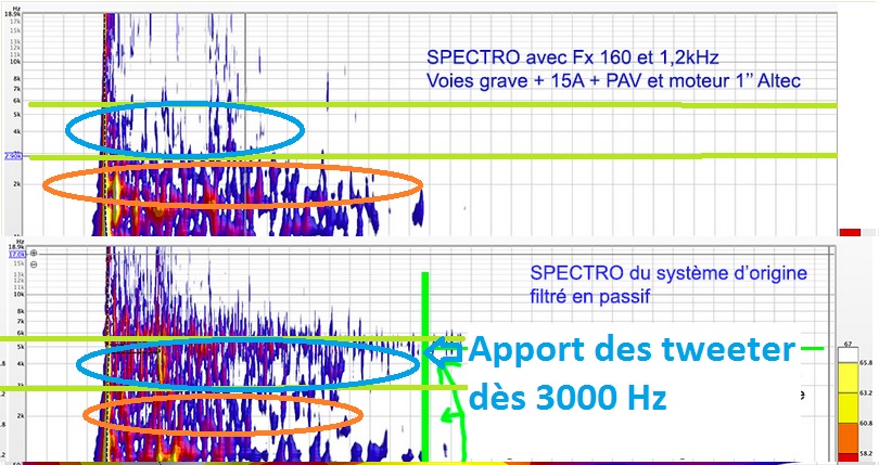

Sur le système d'origine, sur une mesure en MMM, on voit une grosse bosse au dela de 5kHz qui est due à l'energie des 4 tweeters Fostex, dont 2 rayonnant vers l'arrière et dont le temps de vol apporte l'energie avec beaucoup de retard, ce que l'on voit sur le spectro avec encore beaucoup d'énergie à 50mS.
En regardant de près le spectro d'origine, on constate que ce qui nous plait chez Dominique, c'est un système directif très bas en fréquence, qui nous donne un indice de clareté C50 situé à 16dB (+/-1,5dB) de.... 150Hz à presque 7kHz, soit toute la zone d'analyse maximale du cerveau...
C'est à mon sens, l'un des témoins fort de ce qui est perçu, en général, on est bien moins directif aussi bas en fréquence, avec donc, bien plus d'énergie hors axe sous les 500Hz...
Cette forte directivité en bas et l'augmentation par enrichissement hors axe en haut, offre un C50 assez plat, qui me semble à présent etre un indicateur à surveiller de près !

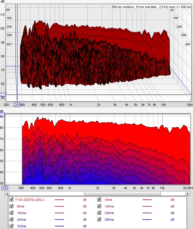

Pour illustrer avec un exemple simple, mesure de mon pavillon tractrix 135 avec sa 2" (seul, filtrés), en large bande (micro à 2.3 m de la bouche) :
On y voit clairement la directivité croissante de ce pavillon de 1.1 m de long

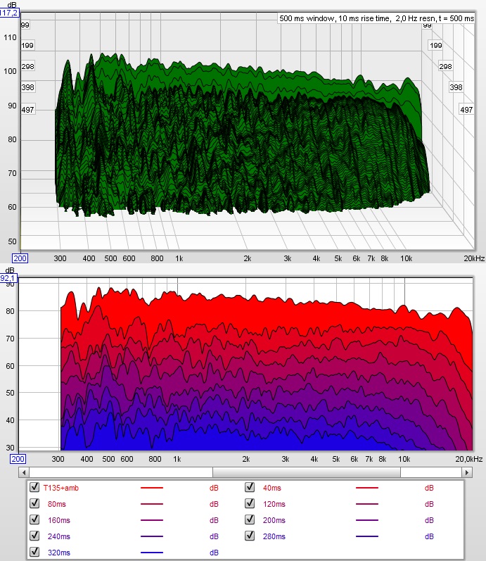

Le même pavillon mais avec un très gros tweet d'ambiance, ici carrément une petit comp 1" sur un petit pav, utilisé pour enrichir le diffus via une voie dédié en filtrage actif permettant de jouer facilement sur les délai et réponse :
L'enrichissement du diffus est ici fait a la va vite et demande a être ajusté.
La 1" d'ambiance coupée ici a 1.5 Khz, a un effet est très visible sur le champs réverbérè, la mesure du direct a cette distance est quasiment la même que sans la 1" d’ambiance, pourtant a l'écoute cela n'a rien a voir.
Maintenant ces solutions demandent de la mise au point et le respect de certaines règles, mon exemple ci dessus par exemple est bien moins satisfaisant a l'écoute que le système actuel avec un pav dédié a partir de 2.5 Khz et son tweet d'ambiance branché en passif.

Nous sommes en phase complète sur le sujet, ton analyse des spectro est la même que la mienne, la conclusion aussi.
Les logiciels de mesures offrent de nombreuses vues des mêmes événements et permettent d'interpreter différemment, chacun s'habitue effectivement et acquiert des réflexes, comme toi, je tente de les observer sous différents graphes pour tenter d'en avoir la meilleurs appréhension.
A mon avis, le spectro de l'installation d'origine, qui montre "nos préférences d'écoute" est très parlant sur ce système, ce n'est ni parfait, ni linéaire, mais ça montre la tendance vers laquelle l'écoute donne du plaisir.
C'est une base autour de laquelle ce serait intéressant de travailler, par ajout d'énergie hors axe.
C'est ce que j'ai proposé à Dominique samedi matin, en faisant des placements d'un pavillon plus grand hors axe, en jouant avec sa coupure, sa pente et en regardant l'évolution du C50 / Spectro, il y a moyen d'enrichir "hors axe" assez bas en fréquence et de retrouver plus de linéarité.
Il faudrait régler à la mesure, puis écouter, puis tester autre chose. Mesures + écoute doivent permettre d'obtenir un meilleur résultat.
