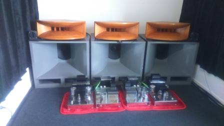

Les VOT sont faites en deux parties car j'avais besoin d'une enceinte provisoire moins haute car utilisée dans une plus petite pièce en provisoire
le MC Cauley 6174  prenait le relais en dessous
Didier

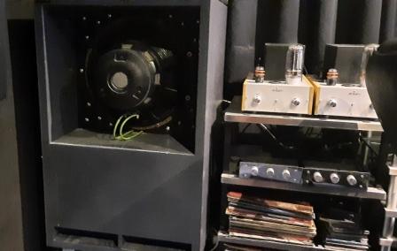

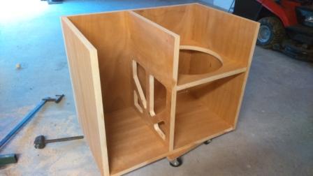

la VOT a mon avis a un grave magifique au dessus de 40/50 hz mais en ajoutant le dernier octave c'est tres bon  la difficulté et de bien doser et la phase
quant cela est bien reglé le sub disparait totalement en donnant une assise ,un grave clair et percutant du au 416
Didier

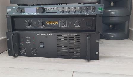

le Sub MC Cauley 6174 en isobarique de 250l accordé a 20hz
utilisation pour le LFE de 15 a 80hz en HC et pour le dernier octave sur les VOT
Le tout filtré par un BSS366T  en sommation  de la voie LFE  et les VOT et alimenté par le Crest 8001
Photo aussi de la partit électronique déportée pour éviter le bruit des ventilateurs  simple et efficace
