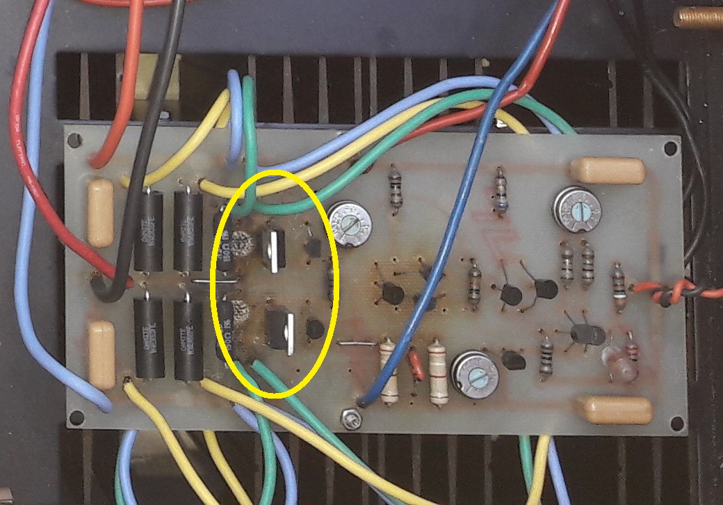

Concernant le choix des résistances d’émetteur de T8/9 de 150 Ohms
didierS a écrit :En définitive, on est revenu aux valeurs arrêtées par un certain... Professeur Kaneda. As-tu les raisons de ce retour aux sources vs le choix précédent ?
On trouve ce passage dans L'Audiophile n°1 d'une part,
Ensuite, dans la version Kit distribué par la MDA, T8/9 sont situé sur les Circuits Imprimés des cartes amplificatrices. Celle-ci sont montées à l'envers, coté composants en bas et pistes en haut. A-t-il fallu réduire la dissipation thermique des T8/9 (de 2,5 à 0,8 W), en l'absence de convection ?
W. Walther et P. Johannet ont certainement la réponse . . .

Merci pour ces dernières explications et pour les renseignements concernant les drivers !
J'apprécie également la photo de la carte ampli, on a pas souvent l'occasion d'en voir de ces petites bêtes-là.
Je suis encore pour un moment en recherche de transistors originaux ; on verra bien ce que ça va donner. La suite de l'aventure en dépendra, tout en sachant bien sûr qu'il serait possible de faire quelques adaptations au cas où.

Bonsoir Didier,
La liste de composants du Kit 50W+50W que j'ai jointe au message 6 confirme les valeurs de résistances que Jérôme mentionne dans son message 19. A ceci près que la résistance d’émetteur bobinée de 0,5 ohm/5W de cette liste a été par la suite effectivement remplacée par une résistance cémentée 0,47 ohm /5W.
Je dois avoir des photos de l’époque de la carte Ampli câblée avec ses composants, carte seule sans les transistors de puissance. Il faudrait que je recherche...
Pour le transistor 2SB688, son marquage peu visible (mais aussi dans la réalité à l’œil nu) sur les photos que tu as reprises au message 15 est le suivant :
K
B688
O 009
Le O de la dernière ligne est peut-être celui que tu recherches.
Pour le 2SD718, il n’y a rien d’autre après " JAPAN -7F"

Bonjour Philippe,
Pour la résistance d’émetteur des transistors de puissance, il doit effectivement s’agir de Fukushima Futaba MPC74 (5W) de valeur 0,47 Ω.
Pour les transistors B688, le K indique qu’ils proviennent de l’usine KEC (Korea Electronics Co., LTD.) qui produisait des composants pour Toshiba. Il s’agit donc de KTB688, l’équivalent du 2SB688 made by Toshiba. Le rang utilisé semble effectivement être le plus élevé, le rang O, dont la valeur hFE est comprise entre 80 et 120.
KEC KTB688.pdf (Taille : 285,69 Ko / Téléchargements : 251)
Par contre, pour les transistors 2SD718 portant l’inscription JAPAN -7F, il s’agit très probablement de contrefaçons. Physiquement, le transistor ne correspond pas à celui de Toshiba, et l’absence de notation indiquant le rang hFE auquel appartient le transistor ( R ou O) est plutôt fâcheux.
Sinon, pour les photos de la carte ampli, ce serait avec plaisir…
