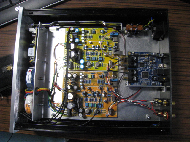

Voici ce que j'ai fait avec le miniDSP et 2 DAC China à base de WM8741.
2 Entrées numérique, 1 RCA et une optique séléctionnables avec la télécommande, sortie analogique deux voies.
Les voyants à led sont ramenés en face avant avec des fibres optiques.
Le bouton M/A transparent sert à la fois de voyant marche et de capteur pour la télécommande IR.
cdt,
Gérard

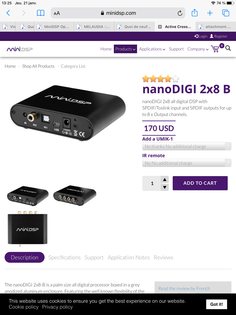

Super,
C’est un MiniDSP ou un Nanodigi?
Amicalement
Patrick

Patrick a écrit :Super,
Amicalement
Patrick
Bonjour Patrick,
C'est un MiniDSP Nanodigi 2x8 acheté nu.
Amicalement,
Gérard
