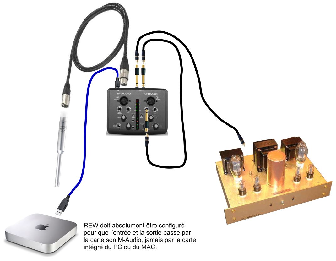

Ok. Je pourrais essayer cela. Je reformule certaines étapes en lien avec quelques détails de connexion pour valider si je comprends bien.
REW -> M-Audio: j'utilise le câble USB que j'ai déjà;
M-Audio -> ampli (préamp d'abord dans mon cas): est-ce que cela passe par la sortie 1/4" à l'arrière du M-Audio M-Track? Si c'est le cas, que dois-je prendre? Un câble avec embout 1/4" stéréo et embout RCA double de l'autre?
micro -> M-Audio -> REW: est-ce que tout cela se fait via le câble USB déjà installé?
Merci pour ton aide,
https://onken.info/
Je suis de retour à la maison, en vacances jusqu'à la fin de la semaine.
Bravo à Dada d'avoir identifier le problème.
Pour résumer, j'ai fait un schéma qui devrait aider à brancher le système.
J'espère ne pas m'être trompé. Les adaptateurs sont pratiques et faciles à trouver localement.
Cool! Je pars à la chasse aux adaptateurs et vous tiens au courant.
Bonne journée,
https://onken.info/
Bonjour, bonsoir,
Je reviens de m'acheter les adaptateurs nécessaires qui font jack 1/4" d'un côté et RCA femelle de l'autre. J'ai aussi pris un long câble RCA pour faire le travail avec ma configuration de prise de mesure au salon.
J'ai tout reconfiguré comme il faut dans REW et... ÇA MARCHE!!! Yé!!! Merci pour votre aide :-)
