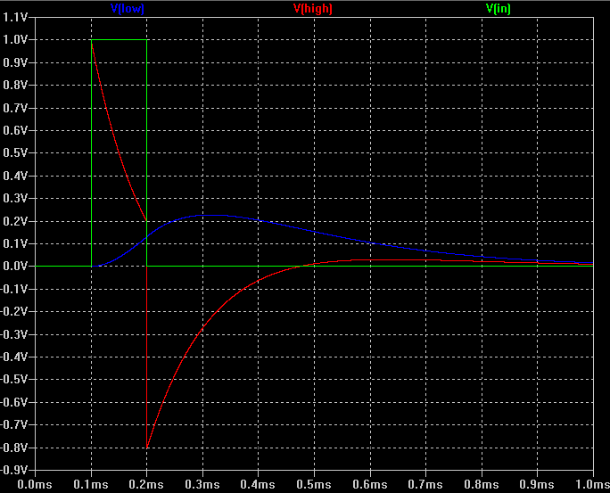

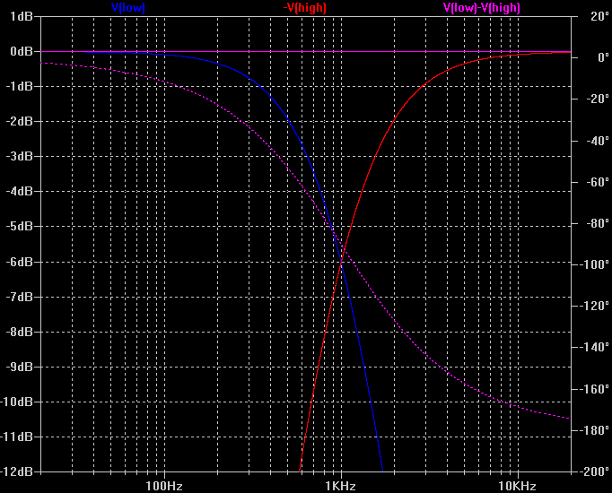

C’est le positionnement temporel de la bande de fréquence que tu raccordes qui a de l’importance et doit coïncider entre les deux haut parleurs à raccorder, et ça se situera entre le début et le maximum du pulse, proche du début du pulse en filtrage analogique ou iir si tu as pu réduire le délai temporel entre voies en les alignant avant filtrage
Petit exercice sur LTspice, modélisation d'un crossover Linkwitz-Riley d'ordre 2 avec Fc à 1kHz. Aucun décalage temporel appliqué. Les phases sont synchrones. Le Bode de Vlow-Vhigh est un All-Pass.
Passons de l'axe fréquence à un axe temps. Stimulus : un créneau à fronts raides.
En Vlow, la réponse est bien sûr plus lente mais commence en même temps que la réponse Vhigh. Désaligner les pieds de ces réponses en insérant un retard pur sur une voie, c'est dénaturer la réponse en fréquence All-Pass en dB comme en synchronisation de phase.
En pratique sur une enceinte deux voies avec cibles acoustiques Linkwitz-Riley, peux-tu nous expliquer (ou nous rappeler) ce qui peut conduire à ne pas chercher l'exact alignement sur pieds de réponse ?
Bien à toi, Jean-Marc.

JM Plantefeve a écrit :Bonjour Pierre,
La réponse réelle du haut parleur qui nécessite d’ajuster par rapport à la théorie.
