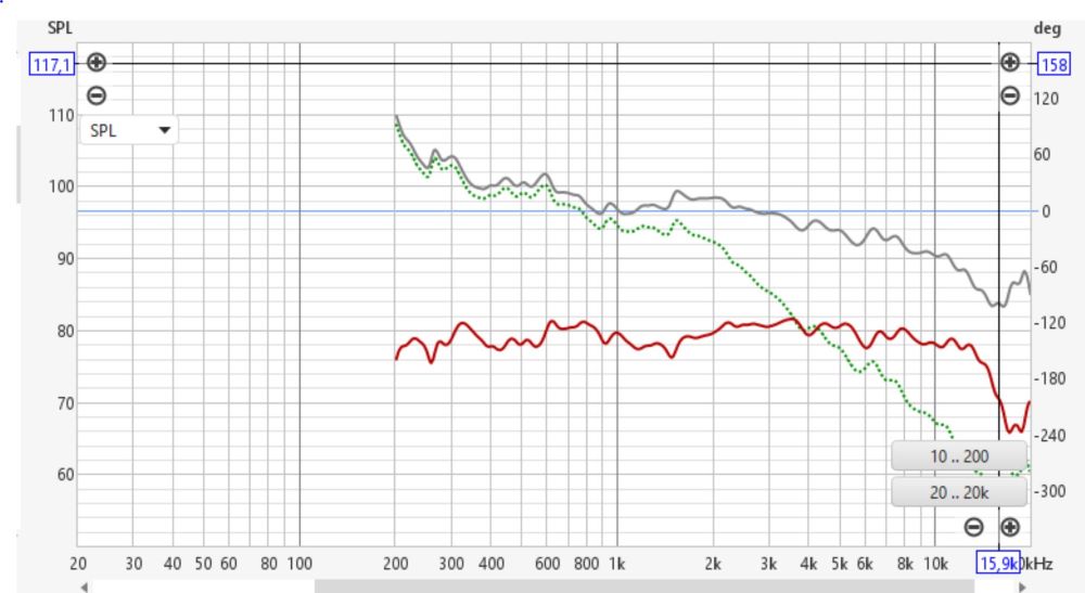

(24/04/2026-15:16:12)Greg Lagarrigue a écrit : Ok,
comme deviné par Jimbee tu parles de la fenêtre, pas du calage.
Pour ce qui est du calage, on voit que l’impulsion est calée après le pic comme je le pensais.
Demande a REW un alignement automatique de l’impulsion :
contrôle => estimate IR delai
et tu valides
Correction faite,
Reste maintenant à voir ce que je pourrai faire comme correction avec le DSP sur la phase.
Et voir à l'écoute.
Je dois aussi faire des mesures en extérieur pour avoir des mesures propres dans le grave.
Merci

(24/04/2026-14:46:21)jimbee a écrit :
(24/04/2026-13:53:57)AndréJ a écrit : Bonjour
Non, le calage n'est pas fait après le pic d'impulsion mais 1 ms avant (ou 0.3 ou 0.1 ms avant).
 Tu dois sans doute parler d'autre chose, pour le placement de t=0   1ms de différence fait 360° à 1 kHz
et 0,1 ms autant à 10 kHz alors ça se voit, pas un problème d'ampli....
Tout à fait. Je pense qu'André tu n'avais pas compris ma question, au vu de ta réponse.
Ce qui était clair c'est que vu qu'on avait les 2 courbes de phase sur le graphe, phase mesurée et phase mini, l'impulse n'était clairement pas calée sur phase mini en HF. D'où ma question par rapport à son positionnement par rapport au t0
Pour un premier jet le filtrage a l'air pas mal mais il subsisterait un creux de 4dB environ au raccord, cela pouvant sans doute être amélioré. Pour en dire plus il faudrait avoir les mesures filtrées de chaque voie séparée,  module et phase, avec le recalage temporel adéquat pour cette analyse
crdt.

Re'
En effet, je n'avais pas compris ta question, c'est maintenant corrigé.
Le creux ne m'empêche pas de dormir et j'ai les mesures des deux voies séparées micro au même point, je pourrai toujours faire des variantes...
Après la question serait plus, est ce qu'un travail avec le DSP pour se rapprocher de la phase minimale (ou d'un autre objectif) sera faisable et dans quelle mesure ce sera audible et positif.
Je trouve le spectrogramme pas mal par ailleurs.
Je rappelle le contexte, le système doit fonctionner avec un seul amplificateur (intégré), pas de bi-amp possible à ce stade, le pavillon doit rester sur le caisson.
Tout doit être compatible avec une vie "normale", le DSP peut être inséré entre les sources et l'ampli. Il me reste pas mal de boulot à faire.
A plus

Bonsoir André
(24/04/2026-17:13:16)AndréJ a écrit :
crdt.
Re'
Pas vu de mon côté, faire un IR shift dans REW retire normalement le temps de vol,
résultat la courbe de phase acoustique mesurée (verte) doit s'aligner/coïncider à celle de phase min (en gris) en HF vers 12-15k,
ce qui n'est pas le cas sur ton nouveau graphe :
[Image: attachment.php?aid=49695]
Citation :Le creux ne m'empêche pas de dormir et j'ai les mesures des deux voies séparées micro au même point, je pourrai toujours faire des variantes...
Pour cela il faut d'abord que les voies soient bien mises en phase entre elles : théoriquement et aussi en pratique, si le raccord est bon, à cet endroit la sommation se fait normalement à 0dB voire +3dB
(suivant le type de filtre utilisé)
Citation :Je rappelle le contexte, le système doit fonctionner avec un seul amplificateur (intégré), pas de bi-amp possible à ce stade, le pavillon doit rester sur le caisson.
A plus
Un DSP moderne comme ceux dont on parle sur ce fil est de nos jours plutôt prévu et indiqué pour servir avec 4, 6, 8 sorties ... ce qui laisse augurer un fonctionnement en actif en bi, tri voire quadri-amplification.
crdt.

En 26 ans d'essais de filtrage sur divers pavillons, d'abord en passif, puis en actif analogique, puis en actif analo+convo PC puis désormais en DSP num IIR + correction de phase importée directement dans le DSP-8C, c'est une chose que je confirme absolument à l’écoute subjective attentive des différentes configurations, essayées sur la durée.
Je n'ai pas compris l'allusion à des "os à ronger", c'est un peu embarrassant, François et moi sommes des personnes humaines comme les autres.
Bonne soirée.

(24/04/2026-09:37:09)Greg Lagarrigue a écrit : Voila, cela ne changeant rien cependant au fait que l'affichage de la courbe de phase de Meyer sound ainsi que leur documentation indiquent clairement un objectif de phase linéaire
 J'imagine qu'ils ont opté pour un compromis maison "acceptable" ( ni mini, ni linéaire )
dans le grave par rapport à une latence restant faible. ("Overall system latency of < 50 ms.")
Bonjour jimbee,
Oui, ce que tu avances est cohérent, probablement une approximation de l'objectif avec une fonction mathématique plus "simple" mais entraînant un léger artefact considéré comme "mineur" (l'oreille étant moins sensible à ces fréquences),  dans le souci d'économiser les ressources DSP et minimisation de la latence, paramètres important lorsqu'on travaille en live
Les produits utilisés et conçus pour la vie réelle ont forcément des compromis, ce qu'on peut aisément oublier si on reste sur le plan uniquement théorique pur des choses
Cf aussi fil mastro, avec sa re-étude de ses filtrages système avec utilisation du DSP-8C
crdt
