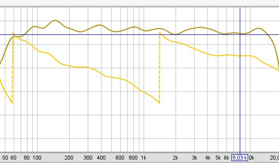

Bonsoir Dominique,
Pourrais-tu me dire à quelle distance des enceintes tu avais pris cette mesure issue du message no.176?
https://forums.melaudia.net/attachment.php?aid=14899
Les deux enceintes en fonction ou une seule?

RE: Tout ce que vous avez toujours voulu savoir sur la phase sans oser le demander...
Une seule, bien sûr, à 1,20 m environ.

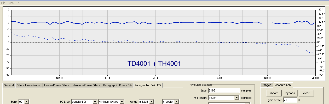

ps : pour revenir à la questions précédente, minimum phase des hp or not,
il y a ce pdf de Bodzio Software:
http://www.bodziosoftware.com.au/Min_Pha...ration.pdf
L'exercice de linéarisation à phase minimum sur l'ensemble TAD 4001:
