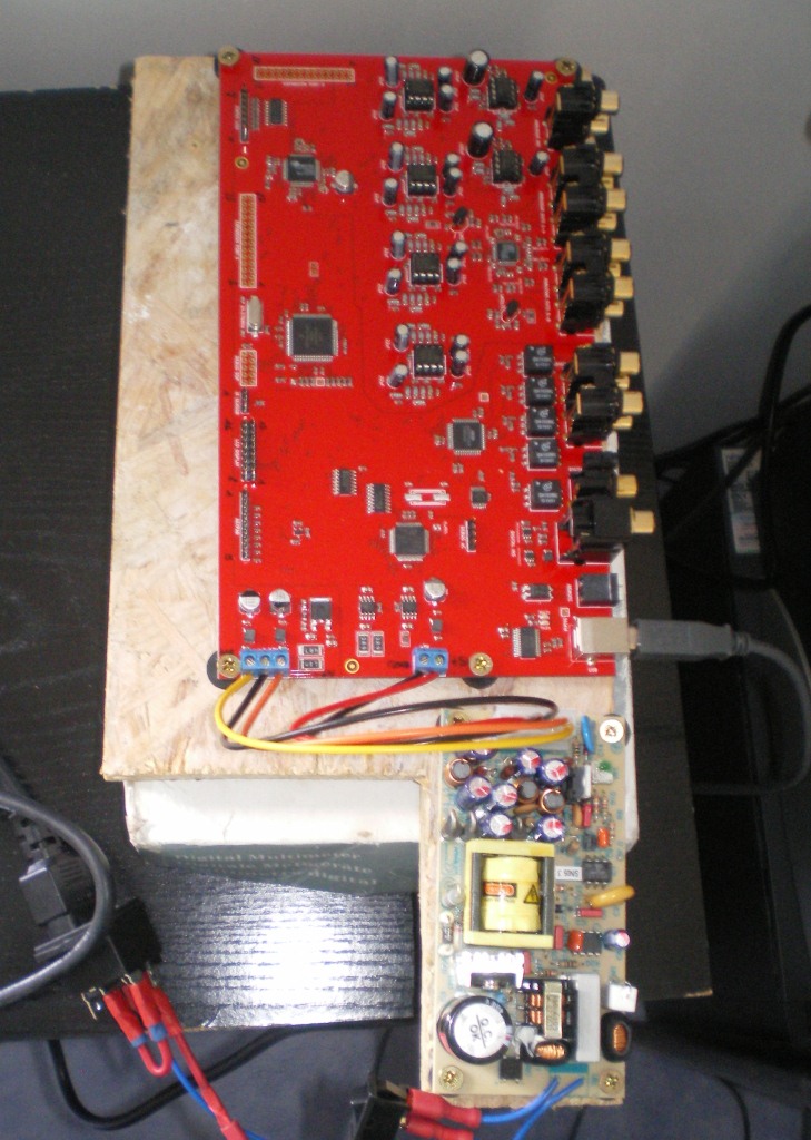

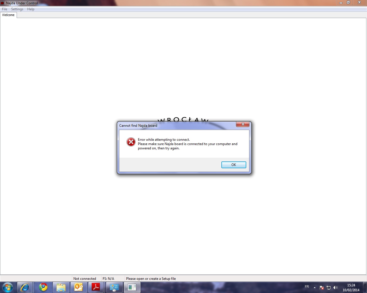

Bonjour à tous, suite au visionnage du reportage de Jipihorn, je me suis décidé à réaliser un montage provisoire de la carte NAJDA, Jipi ne semble utiliser qu'une alimentation et une connection PC. J'ai donc monté la carte et son alim sur une planche en bois, en respectant les polarisations , malheureusement, cela ne fonctionne pas, je n'arrive pas à connecter la carte!!!
Le montage:
Le message d'erreur:
Quelqu'un peut-il m'aider?

J'ai reçu les PCBs aujourd'hui, très bien réalisés, de la part de Jean-Paul. J'attendais en principe les cartes USB d'ici une dizaine de jours et les retours de pben et jeanpaulp pour faire les colis et éviter l'inflation des frais de transport, mais puisque tu es pressé je vais t'envoyer ce qu'il faut... Y compris pour enlever le mute (;-)
Il est préférable de suivre le mode opératoire donné par WAF pour raccorder la carte et de prendre son temps, un zeste de précipitation m'a coûté une alim et une carte WaveIO ...

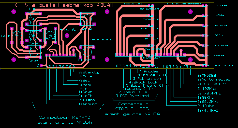

Bien reçu ce matin les composant, je joint si cela peut aider certains des image avec notation des circuits.
La série de LEDS tout à droite de la carte n'est pas indiquée
