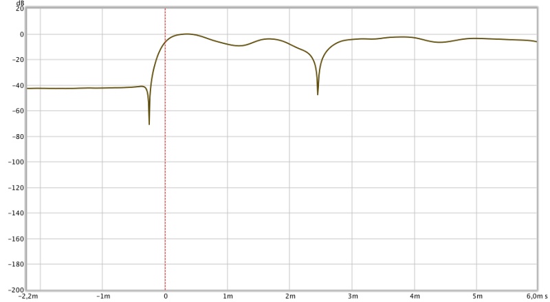

Reprise des travaux ce lundi. Je me suis procuré un câble avec embouts jack 1/4. J'ai branché cela entrée et sortie du canal droit (non utilisé).
J'ai dû faire quelques ajustements de ma carte son, mais en bout de ligne, j'arrive à mesurer. Par contre, on dirait que malgré que je me sois mis en mode "loopback", l'impulsion part de 0ms ou presque. Regarde mon graphique de mesure de l'impulsion de la TD-2001. C'est fort différent du genre de présentation sur ta vidéo.
Que penses-tu de ça?
https://onken.info/
Ouin, ouin, ouin.... il y a quelque chose qui cloche avec mon loopback. En fait, c'est comme s'il ne fonctionne pas. De ce que j'en comprends, référence reste à 0ms.
Voir ici l'impulsion du 414:
https://onken.info/
As tu pensé à le dèclarer dans les préférences ? J'ai fait une copie d'écran plus haut...
