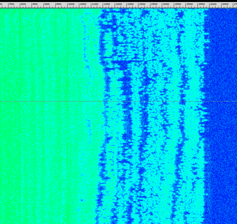

pour la photo, un spectrogramme de ton bruit des enfers :
Pas de doute, on voit passer les bits c'est bien l'enfer du numérique!
joël
RE: Prepre Sylvestre
Illustration très parlante, en effet, merci.
Ce bruit s'entend en poussant le volume assez fort (largement au delà de mon niveau d'écoute), et sans musique. A volume modéré, on le perçoit tout juste, mais ça reste de trop.
