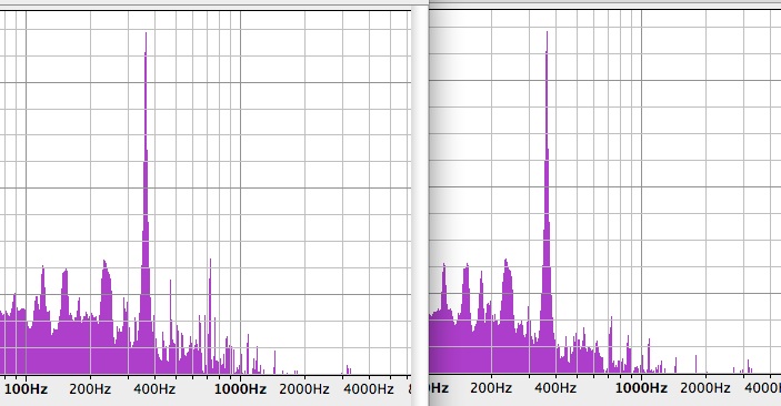

Je vous joint un fichier "son mesuré" il s'agit d'un 360 hz sur de mon IWATA 2 pouces et du même 360 hz sur mon altec 416 en ONKEN vu que c'est la fréquence de relayage ça tombe bien.
L’énorme différence de timbre à l'oreille en passant de l'un à l'autre à presque disparue !!!!!!

calculette a écrit :L’énorme différence de timbre à l'oreille en passant de l'un à l'autre à presque disparue !!!!!!
Elle s'entend encore, ( après alignement des niveaux) peut être liée - en partie - au fait qu'un hp a +13dB de H2 de plus que l'autre.
Dans quel ordre sont-ils sur l'enregistrement ?
(lequel a une légère composante continue, comme le précédent)
Le fichier commence par par le pavillon 2 pouces puis le 38 et ça s'inverse, j'ai préféré régler les niveau respectifs à l'oreille donc sur du "ressenti" plutôt sur sur de la mesure dont je n'ai (vous l'avez compris) pas confiance.

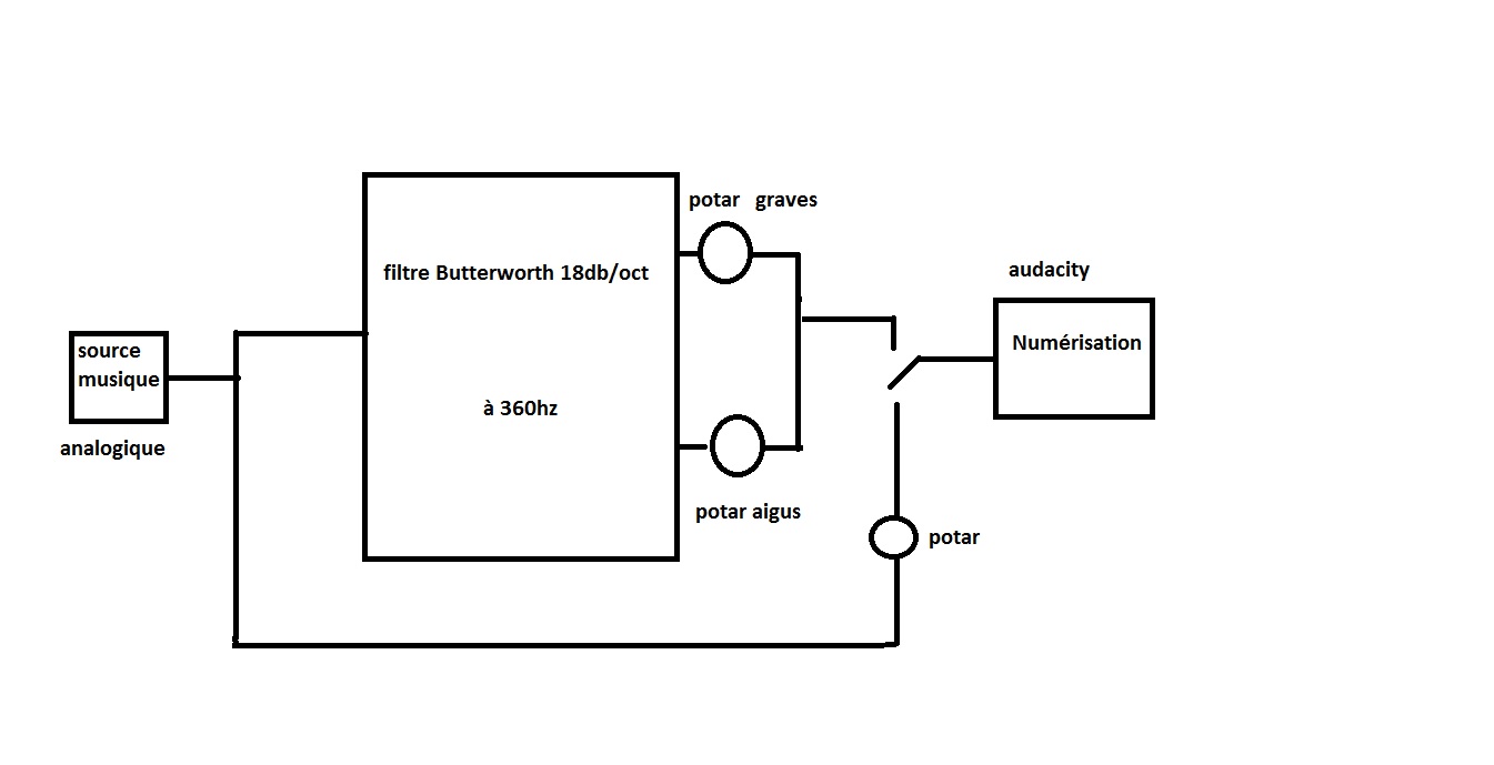

Il y encore un autre truc à savoir.
Si on prend un morceau de musique (tout ce que vous voulez ) qu'on met le bazar total dans toutes les phases de toutes les fréquences qu'on casse la réponse impulsionnelle quand on l'écoute sur un large bande (casque) on n'entend jamais la moindre différence par rapport à l'original .
Alors quoi penser de l'action du filtre sur une multivoie ?...... cela qui n'en revient pas exactement au même mais presque....?
Ci-joint le schéma du déphaseur DIY (sur Bien entendu Aucun audiophile n'a entendu son impact par rapport à l'original même les basculements du Switch n'étaient pas audibles)
