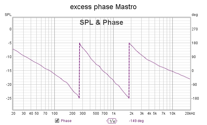

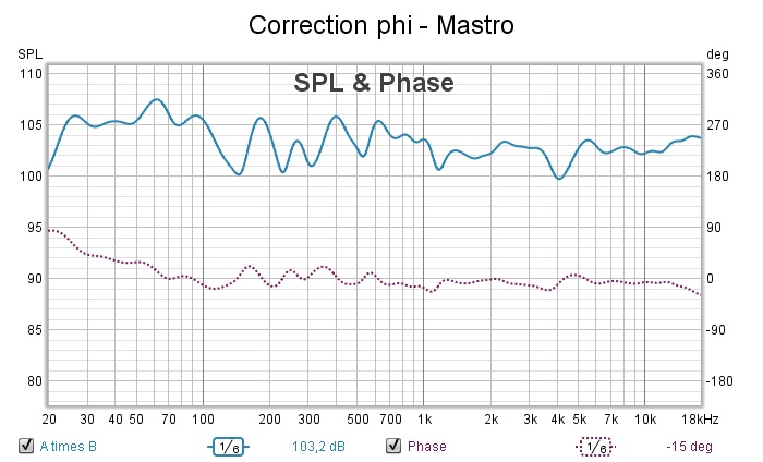

RE: Le pavillon a-t-il sa place en hifi ?
mastro a écrit :voici le mdat d'une mesure au point écoute à 3m , d'une enceinte 3 voies MM5 + sub , le niveau SPL est calibré ....
j'avoue que je ne me préoccupe pas de retoucher la phase , telle quelle se présente à l’écoute à mon point d’écoute ...
Ouais, faut quand même avouer que c'est propre, très... très propre.
Au point qu'on en sort l'excess phase en 5mn, et sa correction - si souhaitée - en à peine plus.
