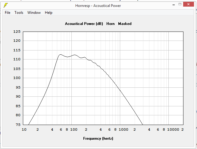

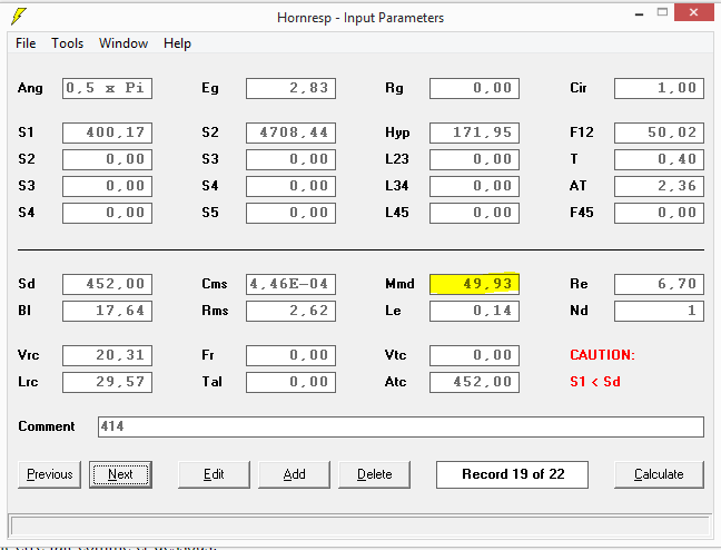

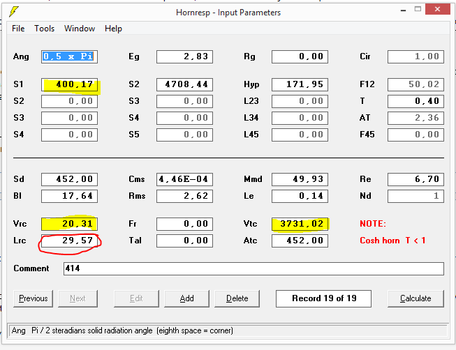

Bonjour Laurent.

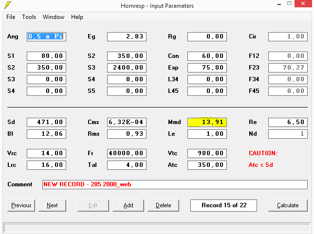

J'ai refait des simul ce matin et me suis rendu compte que j'avais privilégié la bande passante 50 -700 hz. Dans ce cas la section de la gorge, le volume de compression et le volume clos ne correspondent pas à ton pavillon.
En partant sur la section de gorge de ton pavillon, on obtient les données suivantes :
- volume clos : ~20 l
- volume de compression : ~ 3.8 l
- le montage doit être fait comme ci-dessous.
Dans un premier temps, tu peux tester ce volume clos sans le volume de compression.
Si t'as le temps il vaut mieux le faire, ne serait que la moitié du volume de compression cad tu découpes une planche de 3 à 4 cm d'ép sur la surface du hp ( sans la suspension, sinon un pli pas grave ) ; le hp sera fixé à cette planche et l'ensemble au pavillon.

LargeBande a écrit :Bonjour Laurent.
Salut,
Ok, je vais voir ce que je peux faire... pas eu de temps auj' et le weekend prochain c'est mécanique: joint spi de vilebrequin à changer pour ceux qui connaissent, ça va bien m'occuper :-)

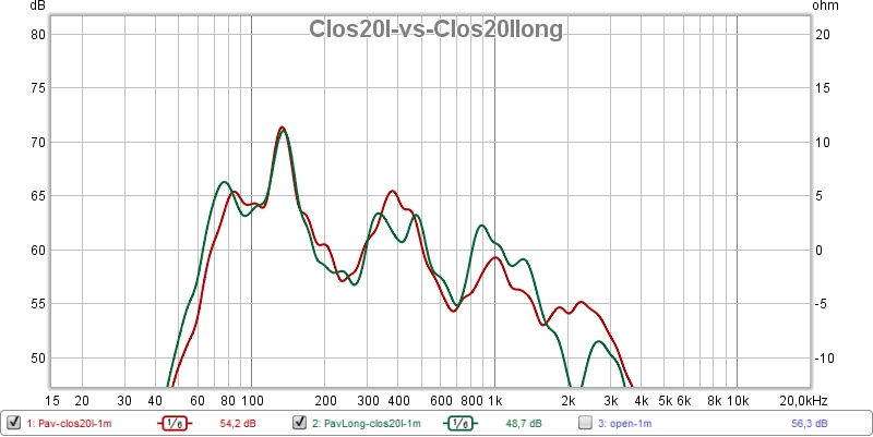

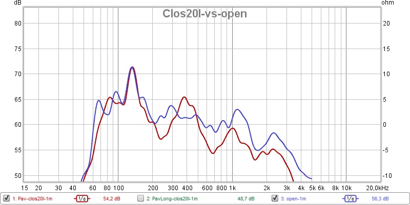

dernière serie de mesures effectuées avec de remballer tout ce bazard !!
Test donc d'un volume clos de 20 l sur le pavillon dans sa config d'origine avec gorge de 20x20 sans volume de compression, et allongement du pavillon de 20 cm vers la gorge en gardant la même formule d'expansion ce qui mène à une gorge de 14x14, là non plus, pas de volume de compression.
Mesures à 1m du cache noyaux smoothing 1/6
Clos 20 l vs open
Clos 20 l pav "court" gorge 20x20 vs Clos 20 l pav "Long" Gorge 14x14
voilà, c'est fini, j'ai remis en condition écoute pour les 3 semaine qu'il me reste à profiter de ce système, je vais me contenter d'écouter de la musique même si c'est loin d'être parfait :-)

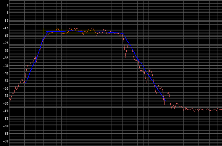

Bonjour Laurent.
Au vu de tes dernières mesures, je m'interroge sur pas mal de choses :
1. La courbe d'un hp + pavillon doit être un vrai passe-bande comme ci-dessous ; le plateau doit être bien visible. Ca n'est pas le cas sur la majorité des mesures que t'as prises. Sauf quelques unes. Donc voir les conditions de mesure. D'ailleurs, je m'interroge aussi sur les échelles en amplitude de rew qui sont pas identique à celles de Arta. Quelqu'un pourra nous expliquer pourquoi !
2. Le HP lui même, assez motorisé pour être pavillonné?
Voici un paramètre qui ne m'a jamais fait défaut...
RE: Pavillon avant pour 414
Bonjour Patrick,
c'est l'échelle des courbes que j'ai publié qui est sans doute un peu trompeuse, si on affiche le graphe en pleine échelle ça donne bien un passe bande, sauf que le plateau tient dans 10-15 dB au lieu de 5 comme pour celle que tu montres.
pour l'adaptation du 414 au pavillon, effectivement ce n'est peut être pas LE candidat idéal pour cette appli, à suivre donc.... ;-)
Laurent,
Peux tu poster les mesures seules du pavillon avec charges close sans comparaison avec bp, et de préférence en échelle normale de rew ( > 12 Db/oct).
