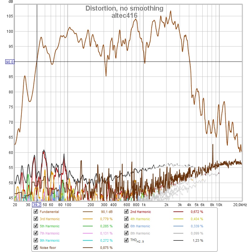

Ci-jointe la mesure à 1 mètre des Altec 416 en Onken 360 (Hé oui j'ai déplacé mon ordinateur vers la salle)
Aux mesures ça monte jusqu'à 3 kHZ et sans distorsion s'il vous plait ! (moins de 1% en moyenne) soit 1,16% au 40hz et 0,4% à 2 500hz
On croit rêver. je plains ceux qui vont construire un système en partant de telles mesures.

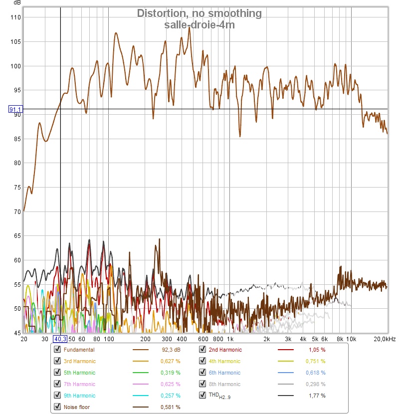

Quant au système complet au point d'écoute à 4 mètres des enceintes:
On voit que l'enceinte gauche ne donne pas exactement pareil que la droite .....que quand on oriente le micro vers le plafond ça change un peu (BP un peu plus accidentée mais bon.....)
Que faire de ça ? mettre 2 ou 3 mousses au plafond ???? et si ma fille vient jouer du violon dans la salle, comment je mets les mousses ? parce qu'elle ne se placera pas à l’endroit des enceintes, un pas à droite, un à gauche !
ça m'a juste permis de voir qu'en passant par tout le système (filtre actif Kanéda) et quelques capas de liaison pour éviter le continu je perds qq db dans l'extrême grave et aussi je n'ai pas utilisé le même ampli. (deux DIY classe A 10 W pour l'ensemble et Un intégré 50W pour la mesure de l'Onken seule)

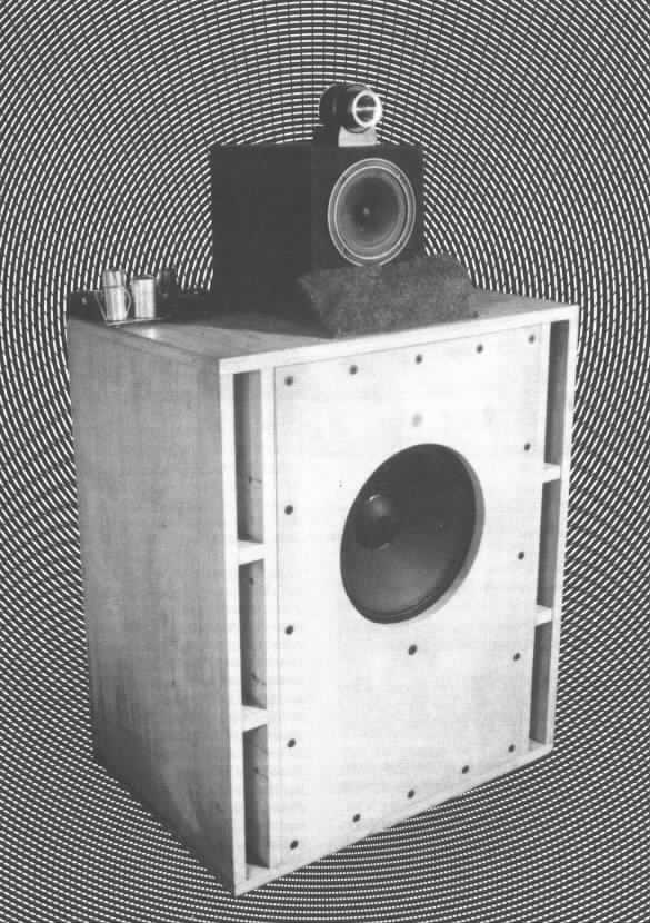

Une petite Photo d'un système très mauvais que j'ai eu qq années (il était bon sur le papier uniquement)
Mon dieu que ce médium 17cm AUDAX était mauvais ! (malheureusement ça ne se voyait pas aux mesures)
Du coup ce système était bon uniquement de 40 hz à 350 hz et de 5000 hz à 7000 hz !!!!
Denis,

calculette a écrit :Une petite Photo d'un système très mauvais que j'ai eu qq années (il était bon sur le papier uniquement)
Denis,
Bonjour Denis ,
à mon avis , un 17cm Audax bien mis en oeuvre n'est pas mauvais ...
ça se voit parfaitement aux mesures , mais pas sur une simple vue SPL ...
en usage hifi , il est impératif de le filtrer assez raide et correctement sous 2khz .....
as tu des mesures détaillées de ton 17cm filtré ??
