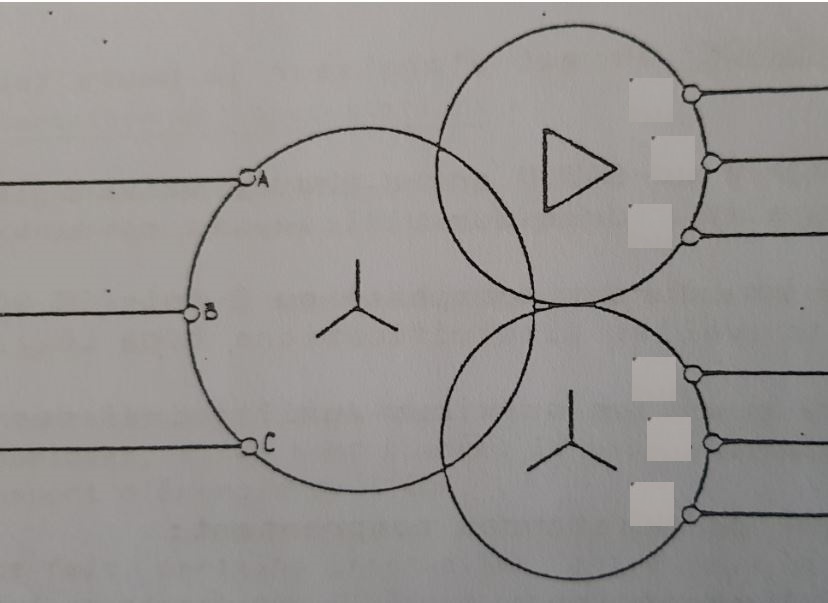

Un transformateur avec au secondaire un couplage triangle et un étoile :
Du fait du couplage les phases sortant du couplage triangle sont déphasées de 30° par rapport à celles sortant du couplage étoile.

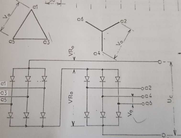

Chaque pont de Graetz est relié aux secondaire du transformateur :

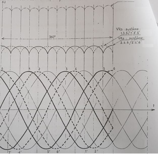

La tension redressée correspondante est l'addition des deux tensions redressées :
A la sortie, on retrouve donc un signal dodécaphasé.

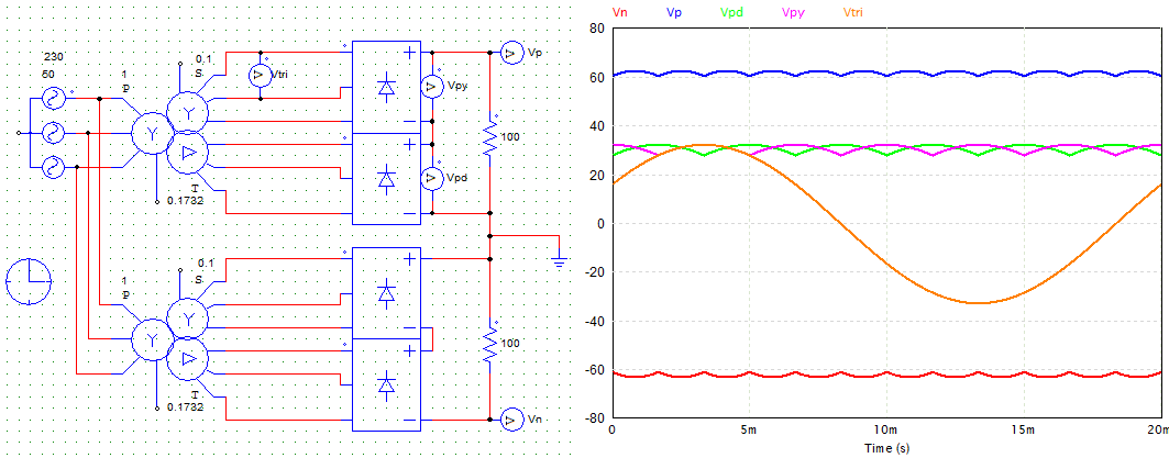

Ci-dessous une simulation Psim digne d'un sapin de Noël. Hihi !
Bien à toi, Jean-Marc.
