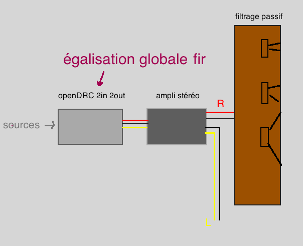

Je dois vérifier un autre truc, car je comprends le le DCR-An est fait pour du 2 voies, alors que j'en ai besoin de 3...

Tu as besoin de 3 voies ? Tu n'écoutes pas en stéréo ?
RE: Tout ce que vous avez toujours voulu savoir sur la phase sans oser le demander...
2 canaux, à 3 voies chacune... ;-)

causeries sur l'égalisation fir :

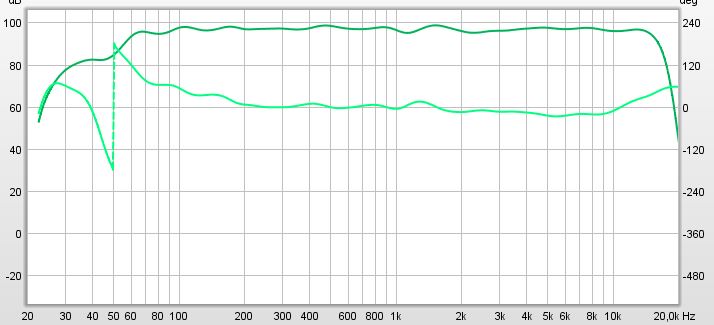

Je rentre juste de déplacement et j'ai voulu vérifier ce que la correction proposée par Jimbee avec Rephase donnait à la mesure, en faisant passer le signal par Jriver.
Le résultat est éloquent. Regardez la courbe de phase...

J'ai mesuré l'enceinte gauche, sans correction, avec le sub (qui est derrière l'enceinte gauche) Pas facile à cette distance.
Il faut renommer le fichier en mdat.

Bonsoir Dominique,
Pas si évident le raccord avec le sub, d'après cette mesure.
Donc, plus pour le fun, à tester cette correction qui descend plus bas pour la phase:
.zip   domTsubcor-wav.zip (Taille : 64,19 Ko / Téléchargements : 410)
et le fichier .rephase pour evt. retouches
.zip   domTsubcor-rephase.zip (Taille : 9,4 Ko / Téléchargements : 370)
