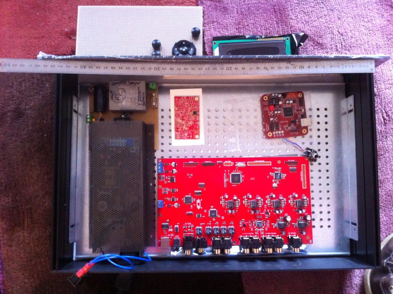

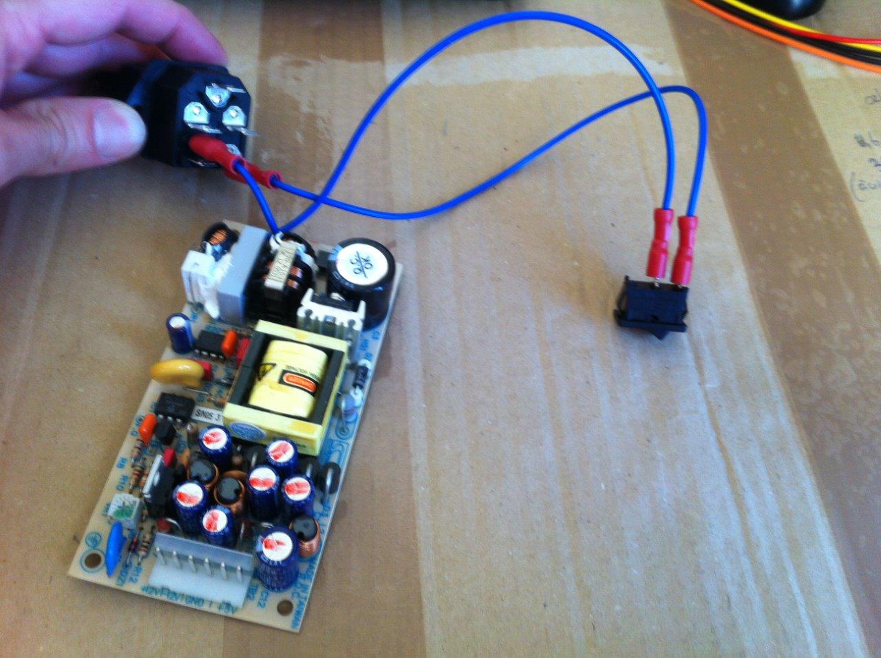

Câblage de l'alimentation :

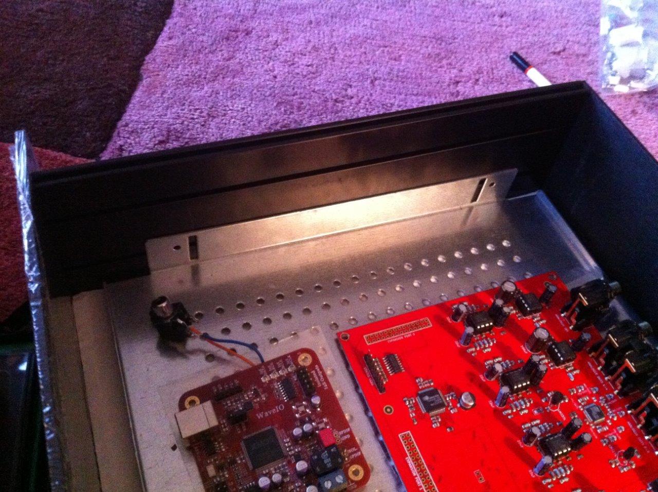

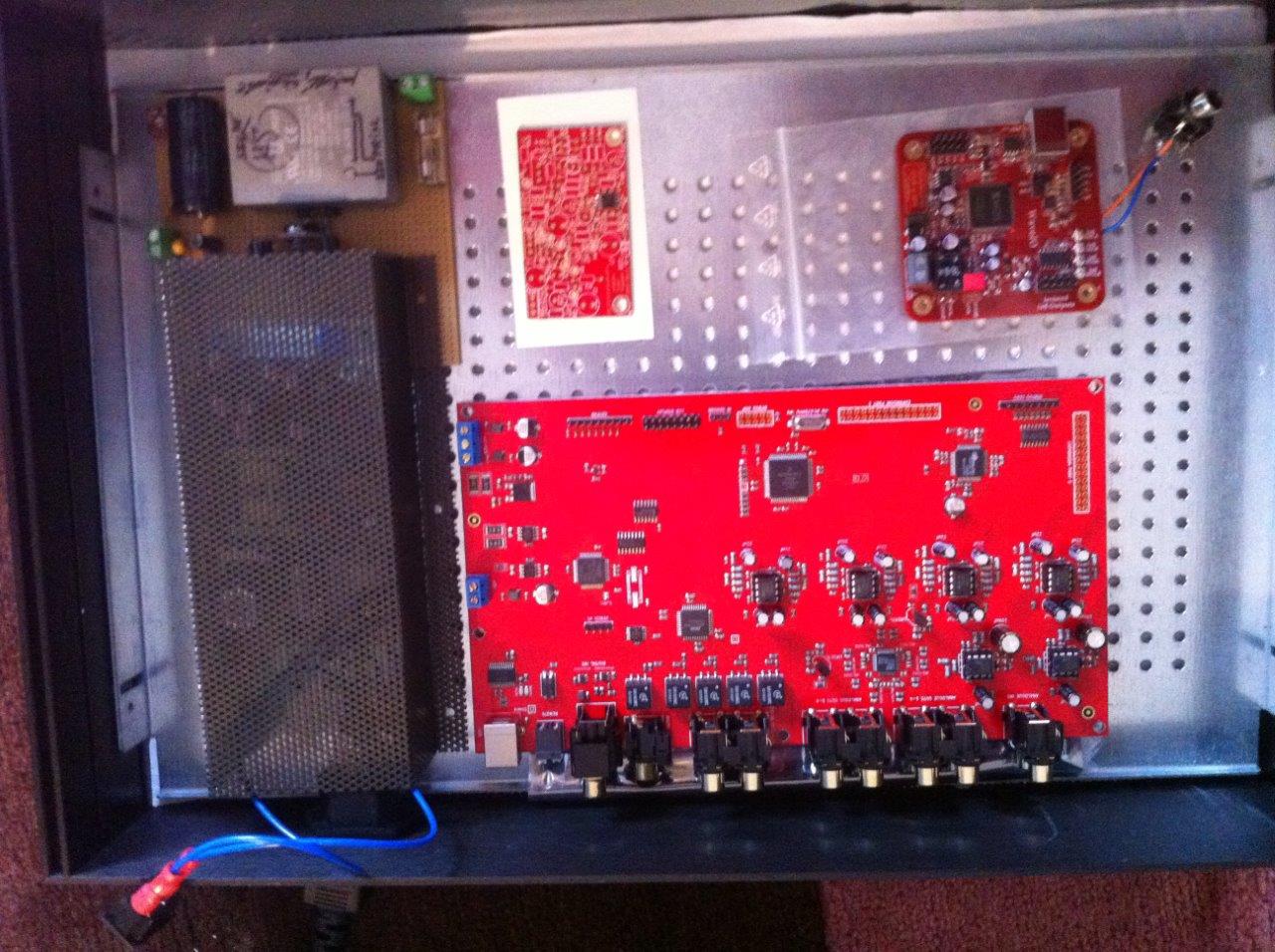

Après assemblage du beau boitier HIFI2000, ça donne ça :
avec Najda, son alim sous le capot, la carte WaveIO USB => I2S (*), son alim très provisoire (**) et la carte de régulation Sjöström Audio (**) pas encore peuplée
A noter que j'ai commandé pour quelques euros un fond de panier perforé chez Hifi2000, qui permet d'ajuster précisément d'avant en arrière et verticalement, et facilitera la mise en place des connecteurs dans les faces. Ca évite aussi de bousiller le fond de coffret
(*) Pour les 2 ou 3 qui en ont exprimé le besoin
(**) Hors souscription, la carte WaveIO fonctionne très bien alimentée par l'USB, on pourra toujours l'ajouter comme moi.
Bien cdt
Jean-Louis
PS pas encore eu le temps de faire la mise à feu, il a fallu que j'aménage mon second ampli et le raccordement de mes enceintes
Wink
