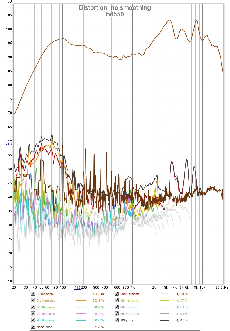

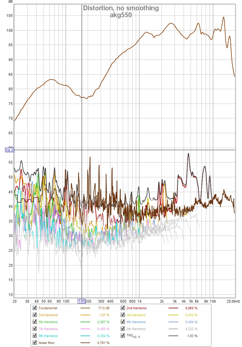

Toujours dans le même registre oreille/mesure
J'ai deux casques un Sennheiser Hd 559 (ouvert) et un AKG 550 (fermé)
j'ai acheté le Sennheiser Hd 559 car certaines critiques le plaçaient même au dessus du Hd650
A l'écoute le AKG n'a pas une réponse plate (la mesure va le confirmer) mais une fois la réponse corrigée je le trouve sublime !
Des graves fabuleux, les voix sont naturelles les aigus limpides.
Le Sennheiser est assez confus sur tout les registres et les graves sont exagérés et pourtant ne descendent pas !!!!
Pourtant si on regarde les mesures on ne voit que les défaut du AKG et on se demande où sont ses qualités.
Bien sûr on peut contester les mesures DIY ci-jointes ou même contester mon écoute (uniquement du ressenti perso mais je ne suis pas du genre à pinailler sur le son des câbles ici les différences sont fortement audible).
Certains audiophiles peuvent même préférer le Sennheiser mais là on ne peut pas se comprendre et tomber d'accord c'est impossible.
Mesures à l'appui ou pas !!!!
Denis,
RE: Y a-t-il un rendement max d'un bass-reflex ?
Erreur voici le Sennheiser
