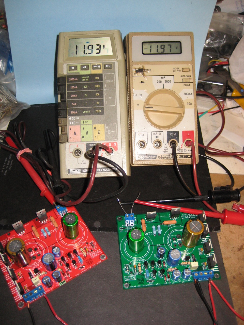

Voici ce que j'utilise pour circuits + et - (possibilités jusqu'à25vdc (et un plus avec radiateurs approprié ) Toutes les pièces identiques(tout simplement inversé pour la portion négative) à l'exception des sorties mosfet . Résultat sur la photo sans aucun appairage ! Oh j'oubliais... ces circuits ont aussi un dispositif de temporisation (quelques millisecondes) .

La conception originale est écossaise , mais la version négative n'étant pas disponible je n'ai pas eu le choix que de demander a un copain de refaire le tout. Ces versions amélioré offre beaucoup plus de possibilités . Si intéressé la suite en message privé . Pierre
accuphase a écrit :La conception originale est écossaise , mais la version négative n'étant pas disponible je n'ai pas eu le choix que de demander a un copain de refaire le tout. Ces versions amélioré offre beaucoup plus de possibilités . Si intéressé la suite en message privé . Pierre
En utilisant un transformateur à deux enroulements secondaires complètement séparés, on peut utiliser deux versions positives en raccordant le "-" de l'une au "+" de l'autre, le point commun étant pris pour masse.
