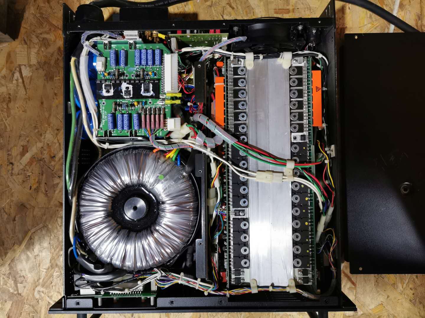

Yves, pour moi le plus simple c'est de brancher l'ampli avec le capot ouvert, tu déconnectes le ventilo et tu fais tourner l'ampli 30 minutes en écoutant la musique que tu aimes, à fond. Tu poses la main sur le radiateur des transistors, là tu verras bien si c'est tiède, ou froid, ou brûlant.
Le ventilo c'est du standard, tu peux, au besoin, le remplacer par un modèle silencieux (le thermocontact est une fausse bonne idée, car s'il déclenche le ventilo, le raffut sera là );
photo du 9001, tu peux voir le ventilo en haut à droite
Oliver
