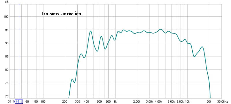

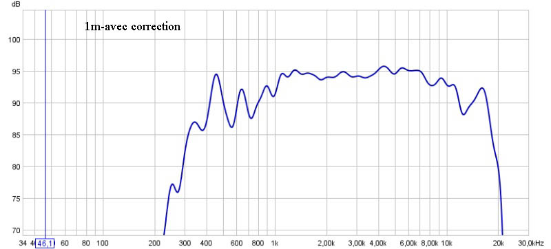

Je viens de mesurer les 2445 (sur Iwata) et cela correspond à ce que vous dites. Cela s'améliore en mettant une compensation, jusqu'à 8000. je joins les mesures.
Je mesure avec un micro et une table Berhinger et le logiciel Room Eq Wizard, c'est celui qui me semble le plus correct en étant très facile à utiliser car je n'ai pas de bases techniques, j'ai un savoir parcellaire acquis au hasard de mes lectures et forums. D'ailleurs je n'accorde qu'une importance relative à mes mesures, elles varient selon les conditions (position, distance) mais cela donne une idée assez bonne de ce qui se passe surtout quand cela est corrélé par l'écoute. J'avais mesuré les 2445 autrefois avec un sonomètre et un disque de fréquences, en gros c'était assez proche: chute avant 1000 et après 6000
Quant à l'Altec 902, je ne l'utilise pas actuellement, il va falloir que je le teste.
