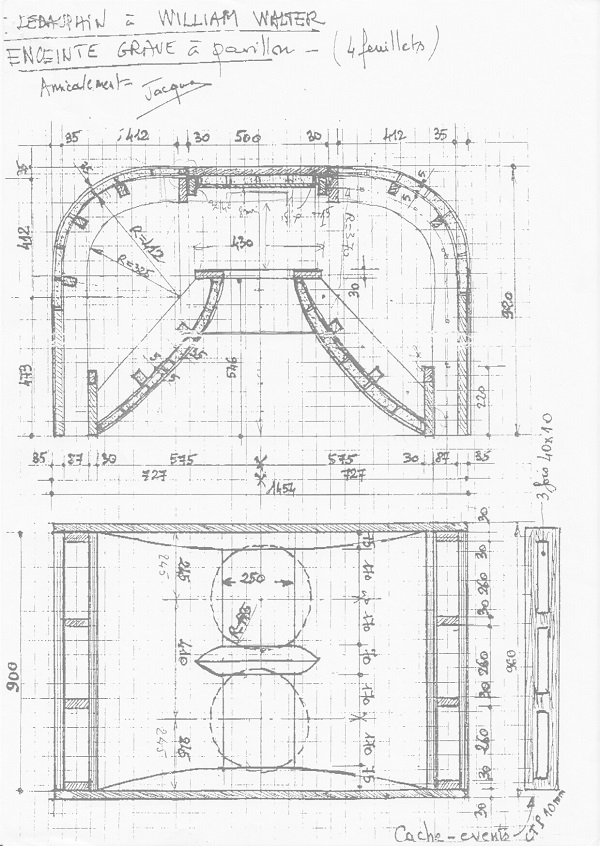

RE: Charge optimale pour mes JA-3882
Il y aurait bien l'enceinte de Bruno, mais il faudrait la mettre debout, comme des Altec 815.
Est-ce que ça marche aussi bien ?

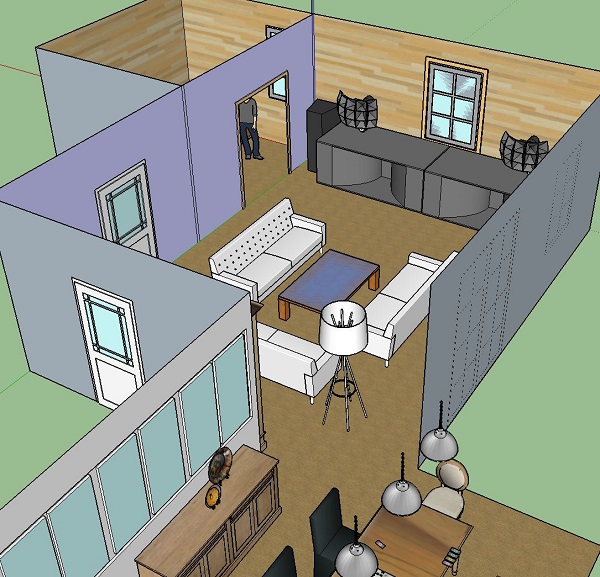

Sinon, faut de pouvoir utiliser la solution extrême proposée par Jean Fourcade, une paire de Altec 211. Cela rentre. Et je pense pouvoir me passer des sub, car je ne suis pas très intéressé par les fréquences inférieures à 40 Hz.
J'avais travaillé dans cette direction en 2015...
[Image: attachment.php?aid=28247]
#15
Bonjour Dominique-Tanguy, les ALTEC 211 (ou 210), j'aime beaucoup (tu dois t'en douter), mais le raccord avec des 15 cellules, même à 400Hz, c'est bof-bof, une 825 avec un 515 fait beaucoup mieux, pour une écoute domestique, même problème avec les ONKEN à pavillon, c'est du 4 voies obligatoire...
L'idée qui me trotte dans la tête depuis plusieurs années c'est, une caisse Altec 211 sous 125/150 Hz, et 2 caisses ALTEC 815, celle-ci n'ont pas de volume mais juste un pavillon, pour ma part il me manque 2x515 (et du courage). Pour chez toi peut-être que tes YAMAHA iraient bien bien dans les 815, il te manquerait aussi 2x515 pour la 211. Chez moi j'ai été obligé de mettre cette dernière à la verticale (type 210) car elle cannibalisait les A5X, tuant complètement l'image, depuis ça va beaucoup, beaucoup mieux.

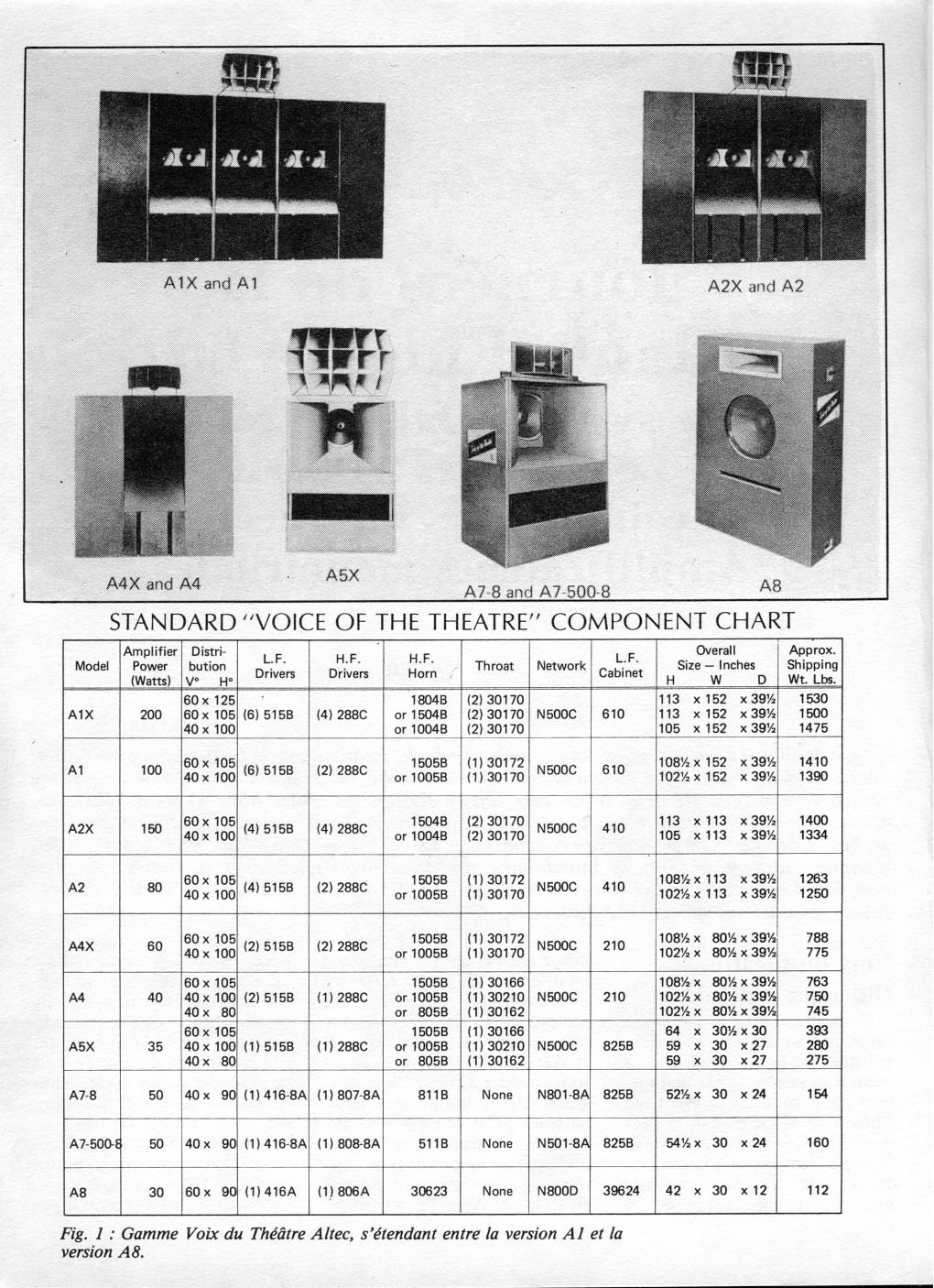

j'ai mieux regardé, ça pourrait être aussi des A4 ? à moins que ce soit la même chose ?
[Image: attachment.php?aid=28249]
