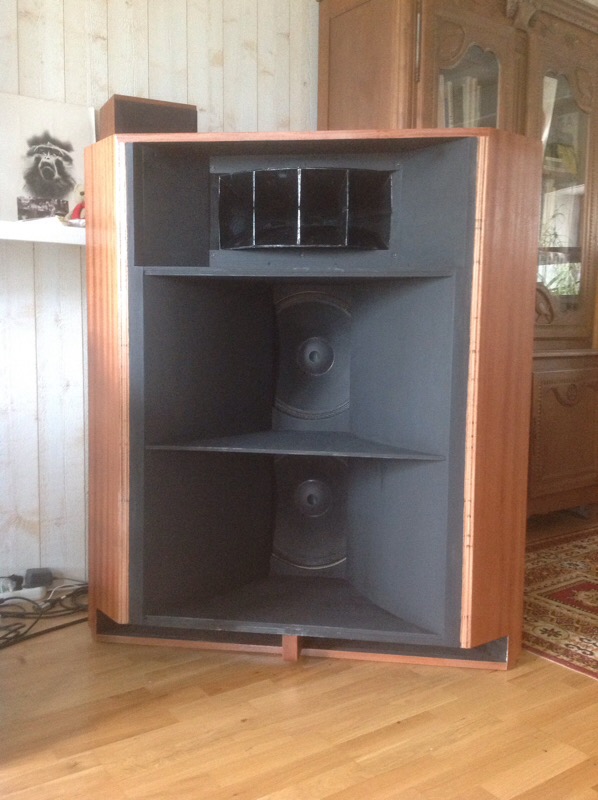

Je pourrais envisager des Onken 4550, comme chez Gilles, bien que cela soit déjà un peu grand.

il y a bien les Altec 820 , pour l'intégration ce serait parfait, en revanche , pas sur que tu obtiennes mieux qu'avec tes caisses pour cause de volume moindre des 820 !

Je crois avoir tiré le mieux qu'on peut tirer des enceintes Yamaha. La limite est le pavillon tronqué, qui ne joue plus beaucoup en dessous de 160 Hz.
Idéalement, il faudrait un pavillon qui permette de descendre vers 60/70 Hz , fréquence en dessous de laquelle je passe le relais aux sub.
Je cherche simplement davantage d'impact entre 70 et 150 Hz.
