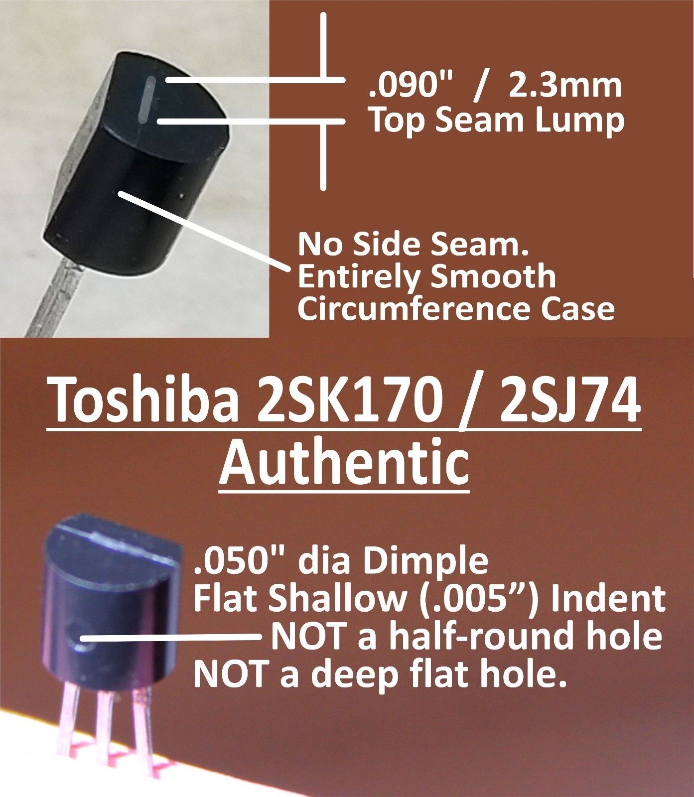

Identification physique de véritables transistors Toshiba 2SJ74 et 2SK170 :
Après, il n'y a pas que le physique qui compte...
