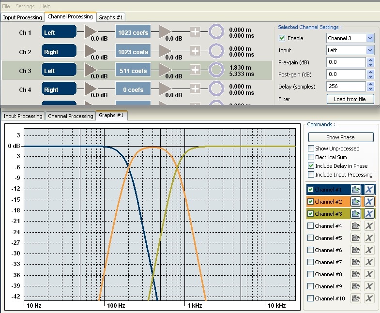

nicolasd a écrit :Oui IIR JMLC Butt3 pour le moment (un Najda), c'est mon filtrage de référence ... j'essayerai d'autres solutions par le suite ...
Le Najda offre aussi l'option fir à phase linéaire dont la puissance (taps) devrait permettre le raccord à 200 Hz...
en fs : 48 kHz, pentes LR6 lin phi:
