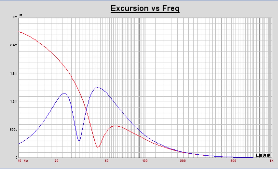

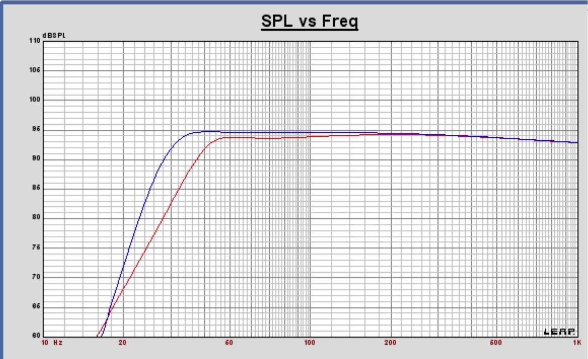

Voilà un raisonnement souvent entendu qui devrait se discuter avec une petite simulation. Les conditions sont même haut-parleur, même caisse, même amplificateur. Voici les deux alignements présentés sur ce graphique.
En rouge le passif, en bleu l'actif avec son boost de 6 dB à 30Hz

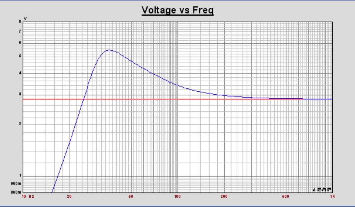

Maintenant la tension appliquée à la bobine du HP.
La tension du système passif étant linéaire, celle du système actif bossée à 30Hz.
Au final le déplacement de la membrane des systèmes actif en bleu et en rouge le système passif simulée.
Cette rapide simulation montre les avantages objectif d'un système actif. La beauté du design actif c'est avoir la liberté d'appliquer la bonne tension à la bonne fréquence tout en filtrant également les fréquences subsoniques.

Un système actif amène un tas d'avantages objectifs, incontournable. Mais une chose me chagrine sur ton trio de graphes, à 20Hz :
  • -40% de tension appliquée avec l'actif
  • une excursion presque divisée par 2
  • ... et pourtant +3 dB SPL

JM Plantefeve a écrit :Mais une chose me chagrine sur ton trio de graphes, à 20Hz :
Les alignements sont différents. La vraie différence se passe en dessous de la fréquence d'accord lorsque le haut-parleur ne produit plus de pression significative. Le haut-parleur passif s'agite comme un fou, alors que le haut-parleur actif est mieux maitrisé.
Je vois. Malgré la même caisse, les alignements et fréquences d'accord sont différents.
La description est pour le coup trompeuse. Au delà, c'est malgré tout jouer avec des compromis, par exemple ton réalignement demande tout de même 6 fois plus de puissance nominale à l'amplificateur (tension multipliée par 2,5 à 35Hz).
...en dessous de la fréquence d'accord... Le haut-parleur passif s'agite comme un fou, alors que le haut-parleur actif est mieux maitrisé.
Je ne pense pas qu'il soit mieux maîtrisé, il est simplement moins alimenté car filtre subsonique. Et le haut-parleur "passif", une description aussi trompeuse.
