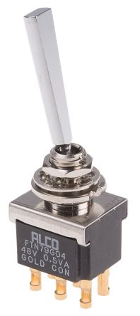

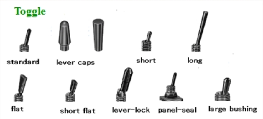

calivin a écrit :il faut trouver le même sinon ce sera de toute façon moche car seulement approchant.
- Sur cette planche encyclopédique, on trouve bien le "long" ou le "flat" mais il manque le "long flat" recherché.
Le "long flat toggle switch" est la marque de fabrique des préamplis Audio Research. Ce n'est pas relatif et, je suis d'accord avec toi, cette bascule ne sert pas à grand chose.

Je n'ai jamais vu deux inter d'aspect strictement identique bien qu'étant de même type.
Chromé, nickelé, cadmié, débattement, longueur, ...
PS : mais merci pour la dénomination qu'il fallait trouver.

Bonjour italia,
italia a écrit :http://fr.rs-online.com/web/p/interrupte...r/0394453/
http://fr.rs-online.com/web/p/interrupte...r/0317623/
Autres exemples d'interrupteurs qui ne conviennent pas :
- Le format des contacts ne permet pas leur insertion dans un circuit imprimé (à comparer avec les photos de ALTECMANIAC).

enfin j'ai pas de AR en ce moment mais un pre Spectral, les switch rassemblent beaucoups
c'est fabriquée par CK ref 7201 pour le type
P1 pour le long levier plat
P1
Flatted, anti-rotation,
.840" high
aprés chercher les autres option par le datasheet, moi j'ai pas plus de temps
la page mouser:
http://www.mouser.fr/Search/Refine.aspx?Keyword=7201P1
