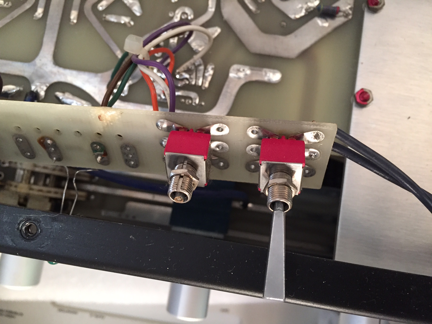

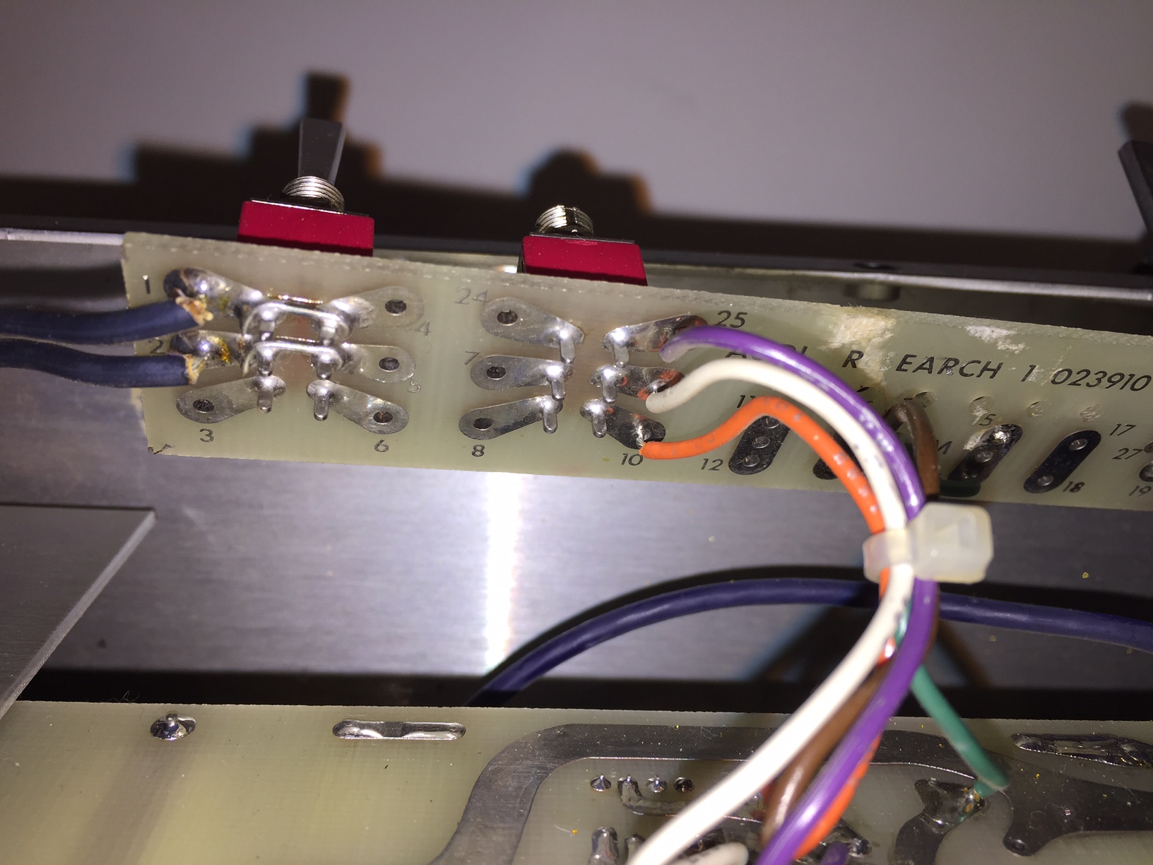

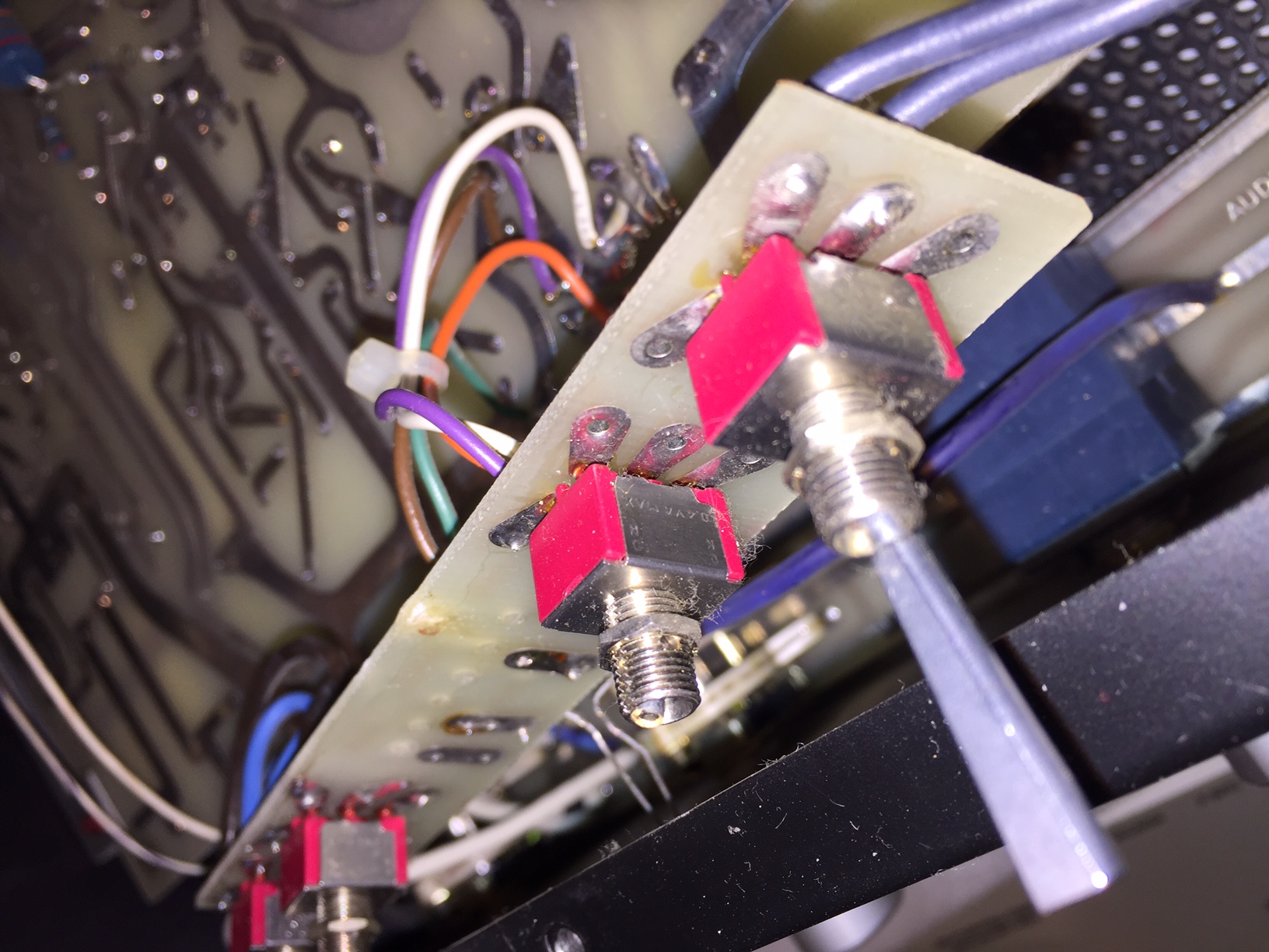

Bonsoir, suite à une malheureuse manipulation lors d'essais Sad , le basculeur "Mute/Operate" de notre pré-ampli AUDIO RESEARCH SP9 a été cassé, empéchant de fonctionnement de l'appareil , quelqu'un aurait-il ce type de pièce en stock, ou une bonne adresse pour en approvisionner une?
Merci d'avance de vos réponses.

la reference est parfois sur la piece ,
un switch compatible est facile a choisir sur radiospare ou farnell,
peut etre:http://fr.rs-online.com/web/p/interrupteurs-a-levier/0394419/
a verifier , coute 3E60HT
pour la piece d'origine chez le distributeur AR, la ref est
///24100430/// mais peut couter deuxcent euros+- HT
leur demander: http://www.europe-audio-diffusion.com/

Exactement ceux qu'il ne faut pas acheter.
- Il faut rechercher un "interrupteur à bascule à poignée longue" ou "long flat handle toggle switch"
RE: Basculeur AUDIO RESEARCH SP9
Bonjour et merci à tous pour vos réponses, en particulier Dominique, j'attends la livraison du "long flat handle toggle switch".

Bonjour italia,
italia a écrit :dominique quand tu ecri
"Exactement ceux qu'il ne faut pas acheter"
il faut developper
C'est ce que j'ai fait à la ligne suivante (en français et en anglais). Les liens que tu proposes renvoient vers des interrupteurs à levier de longueur standard alors que ALTECMANIAC recherche un interrupteur à levier long.
