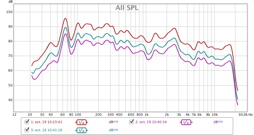

Je plaisantais aussi pour les papillons. Le travail d'escartefigue33 est extraordinaire et de plus il utilise des clones de P Walker dont le schéma est vraiment très intrigants
Ne pas se méprendre moi je n'invente rien!
je cherchais un système simple, vraiment très simple donc SE 8W suivant schéma Claus Byrith pour Per Lundahl, Enceinte recommandée par Fostex (j'ai juste vérifié les calculs sur le site de Martin King) attention ce n'est un pavillon arrière total car la bouche est trop petite elle coupe à environ 230 Hz, Pré RIAA, MM Le Pacific de WW interprété par Boozhound.
Voici de nouvelles mesures
En premier courbe de Fostex à 1m en chambre sourde.
Ensuite 3 mesures dans mon salon avec la contre réaction à 10dB.
Pour le moment pas de travaux dans mon salon car je devrais déménager
On peut utiliser un miniDSP? mettre du genre sonofil à la sortie de chambre de compression (cela réduit les médiums) mais c'est très difficile car combien? on peut aussi calculer un genre de Zobel?
Il reste que le pb d'écoute à bas niveau devrait il est vrai demander un réduction des médiums en première intention.
J'ai un peu cherché dans la littérature une note d'application de B&K de 1974 prévoit un réduction douce du niveau des aigus avec une légère augmentation du grave la caution étant Beranek.
Bon mais pour le moment mes quatuors sonnent pas mal et les suites de Bach aussi donc je suis heureux.
Merci de votre aide
Sincères amitiés
Jean Claude

première enceinte...mais pas un débutant...
la courbe chute toujours...mais cela n'est qu'une mesure, non pas le ressentit , et l'écoute a l'air satisfaisante...
cdt
