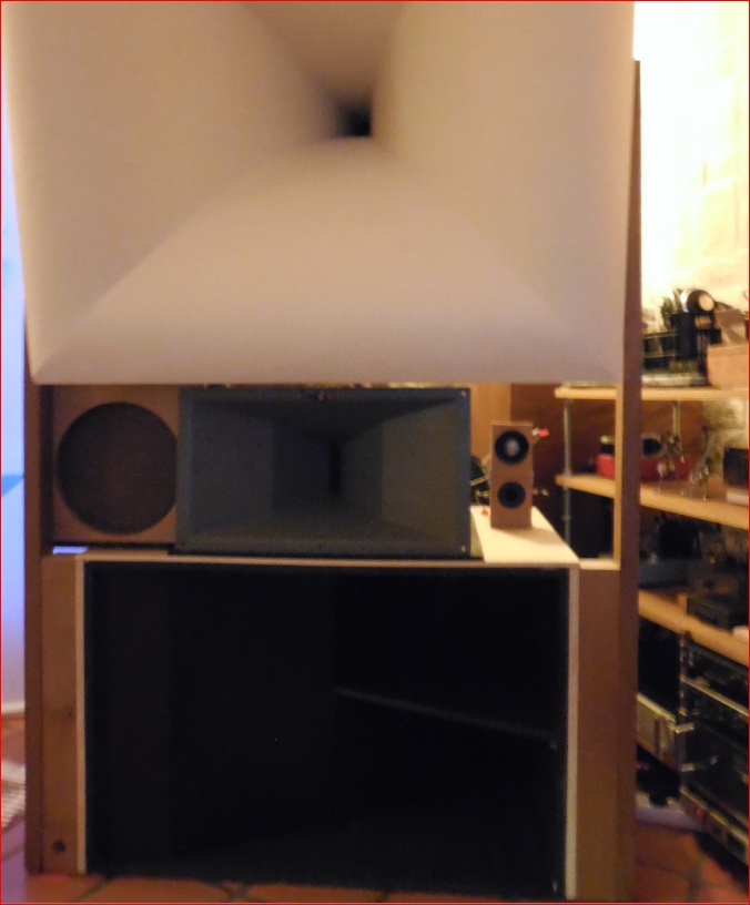

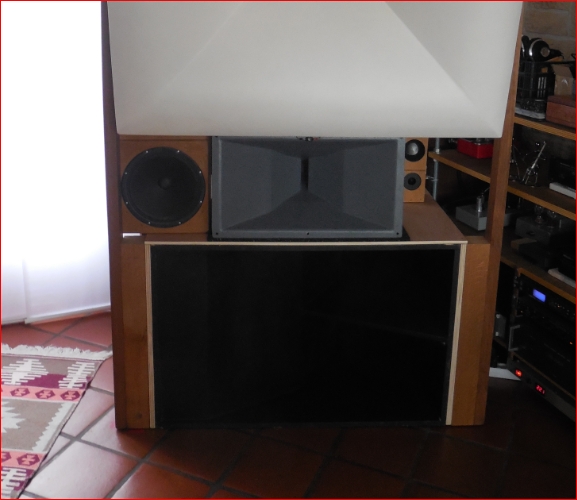

#14
RE: Le système de Olivier
Support des 2 tweeters en "frontal" à l'essai...
Les 414 ont remplacé les Celestion sur la petite planche à gauche, même fixations.
A+
Olivier

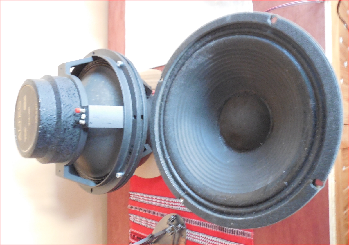

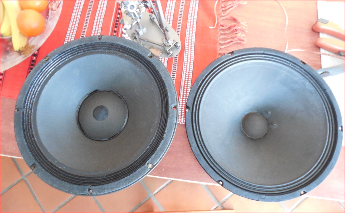

Les tests du jour,
Altec 414 vs Celestion G12H100 vs Jensen P10R vs Sphinx 30 cm.
les disques / morceaux :
- Ketty Lester, Loves Letters.
- Cash, Hurt.
- Jazz stds - essential Best, The Thrill Is Gone.
- Grand Corps Malade – 3ème temps, Tu es donc j’apprends et Un verbe.
- Gregorio Allegrini – Miserere, Miserere à neuf voix.
- Musica Nuda – Live à Fip, Roxane et Message in a bottle.
- Allain Bashung – L’homme à tête de Chou, Variations sur Marilou.
Plage d'utilisation : 90 hz à 290 hz, BP (ou combo pour le Jensen),
les Jensen et Celestion sont le plus dynamiques,
le 414, le plus charmeur,
le Sphinx, le plus équilibré,
au final, je conserve pour le moment le Sphinx, il apporte un plus en bas médium que les autres n'ont pas, il ne feraille jamais, le Jensen est plus "rude" sur Miserere,
le Sphinx descend plus bas que les autres et permet un raccord facile avec le caisson horn 186, et il se fait oublier assez facilement,
le 414 finit par être souvent envahissant,
le Jensen est un peu trop léger, comme le Celestion,
il ne manque que la dynamique au Sphinx pour être "parfait" sur cette zone de fréquence...
à l'avenir, sans doute acheter ou construire un horn de bas médium façon MT-130, si je le construis, ça sera un expo. que je trouve plus sympa, comme ça : http://www.toutlehautparleur.com/kit-tlhp-tt-112.html
les simulations avec un PD121 sont top, mais même les Celestion irait pas mal, avec une surtention à 100 hz...
Cette construction demandera reflexion et un peu de temps, par ailleurs je devrais remettre des pavillons plus petits sur les 299, j'ai dejà les RCF-HF96, parfait pour cette application, mais un pav' de bas médium exclu définitivement un grand pavillon sur les 299,
choix délicat...
A+
Olivier.

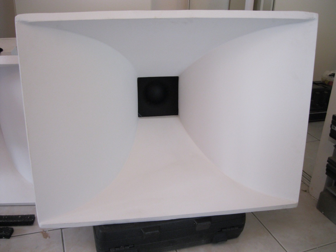

Je vous remercie pour toutes vos infos, qui tombent pil poil sur le sujet de mes recherches...
J’ai actuellement des 416 (30-150hZ) / des 414 en baffle plan avec une amorce de pavillon (150-650Hz) / et des 4001 sur pavillon Arai DIY.
Je suis satisfait de l’ensemble mais je vais essayer d’aller un peu plus loin, le medium est le point faible, je cherche à essayer d’autre hp, si possible dans une configuration avec pavillon.
La pèche des ancien 515 dans les 816 me manque un peu…
Je suis en train de négocier des EVM10 (malheureusement reconné avec des membranes pas d’origine).
Mon idée est de faire un peu près la même chose que Arai avec un pavillon plus petit et l’arrière du caisson ouvert.
http://www.geocities.jp/arai401204/Horn/...A190E.html
Est-ce que vous avez essayé les EVM10 ou 12 ? ils ont une courbe montante genre 515 et devraient bien marché en pavillon.
J’hésite entre le 10 et le 12, il me semble que le 10 devrait être plus propre, il paraît qu’il est meilleure pour les voies, par contre il devrait être un peu juste à 150Hz. Le rendement est très proche (97 dB, mais en pavillon je pense que l’on peut atteindre 100bB)
Sinon 18 sound fait une copie des EVM10, je vais essayer de les écouter.
Il y a aussi le DIPOLE10, qui me tente en BP (sans pavillon), mais le rendement est faible, est ce que vous connaissez ? Il prétendent que c'est meilleur que les TAD !
http://aespeakers.com/shop/dipole/dipole10/
