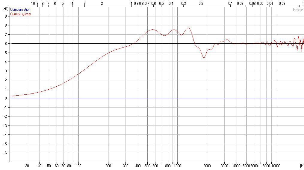

Pourquoi les fréquences de coupures sont décalées ?
Bonne question, pour faire simple disons que c'est à cause du baffle step, c'est à dire qu'en fonction d'une certaine largeur, le rendement du hp perd environ 6 db dans les graves, ou gagne 6 db dans le medium, selon le point de vue ou l'on se place..
Exemple dans ton cas :
La ligne "6db" correspondant à une sensibilité de 89 db.
Phil.

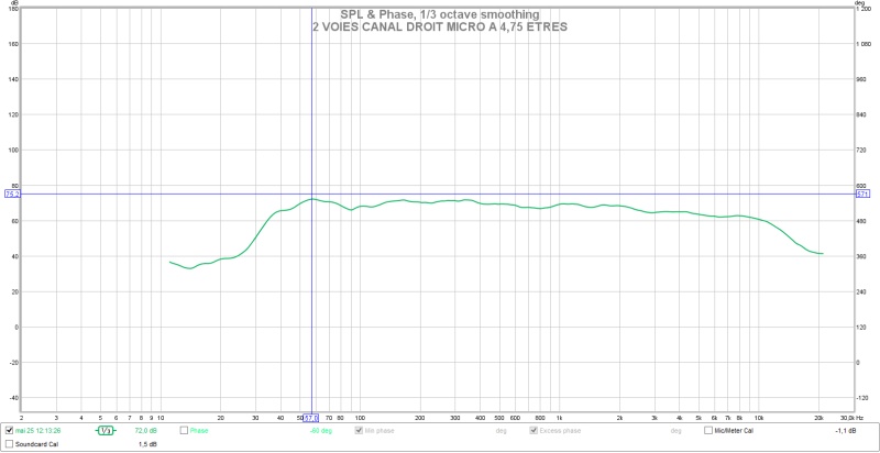

Pour exemple la courbe de mon BP avec un 38 cm + un 21 cm coax
Tu ne m'as pas répondu concernant ton lieu de résidence......
JR

JRBLUES, la loire atlantique . je vois sur la courbe 50hz à 70db si je me trompe pas . sans caisson de basse ? . ton système est comment . explique moi . merci . joyeux noël à tous .gillou
