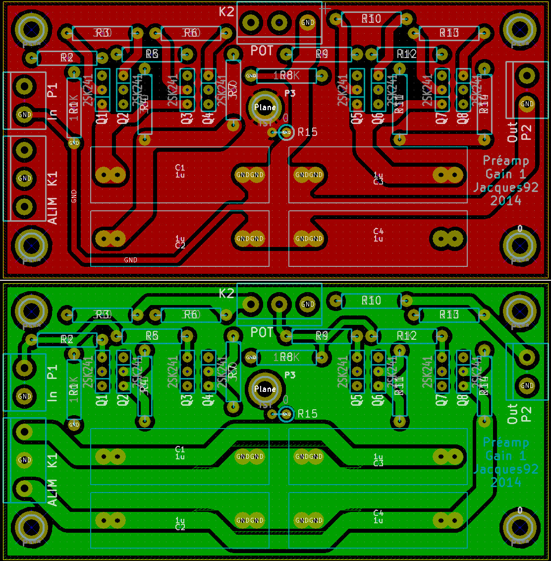

jacquese a écrit :A mon tour !
Ha oui, là d'accord, c'est parlant
Merci bien..
Je vais imprimer les deux cotés pour encore mieux comprendre..
Je note que les pastilles des "ground" sur les condos C1 à C4 sont plus petit que les "ground" in ou alim, une importance ou pas ?
Phil.

Je me suis permis de coller les deux faces du pcb de Jacques :
Phil.

philou a écrit :Je note que les pastilles des "ground" sur les condos C1 à C4 sont plus petit que les "ground" in ou alim, une importance ou pas ?
Phil.
Non, c'est plus par rapport à la taille du trou lui-même. sur un préampli les courants sont faibles...
Sinon, le circuit présenté n'est évidemment pas parfait, c'est juste une exemple pour illustrer une des règles qui me parait essentielle pour un PCB audio : "pas d'impédance commune dans les différents chemins de courant".

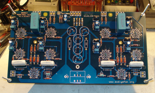

philou a écrit :Heu, désolé, mais j'ai pas vu grand chose, suis pas enregistré chez audiyofan..
Phil.
Bonsoir
Pour palier
Bon visionnage

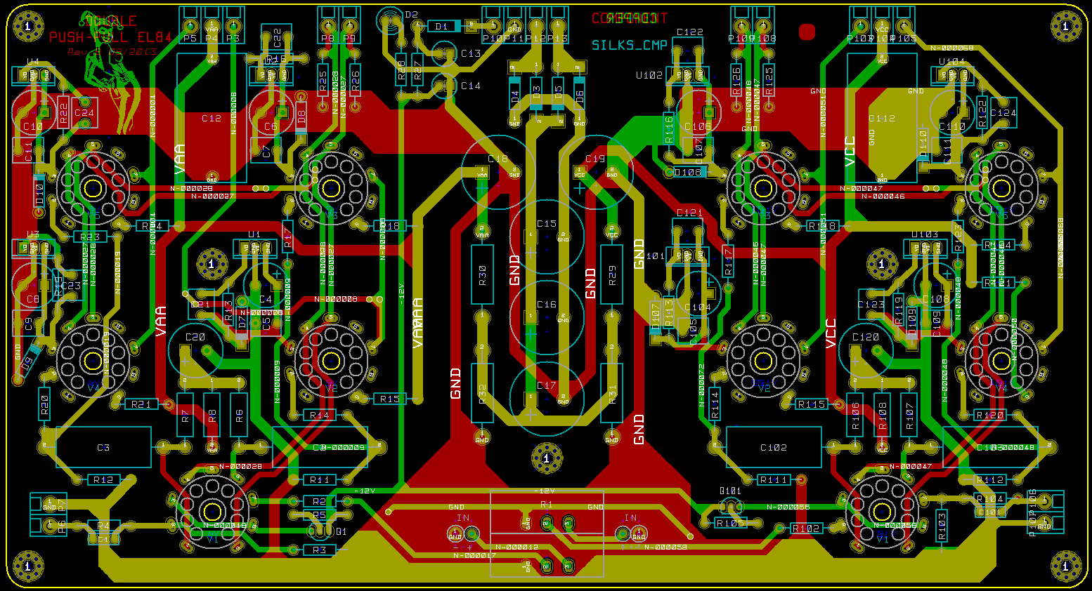

Dans le pcb du double PP j'ai noté un defaut que je soumets à l'auteur du PCB...
Il y a un élément très important c'est C12 qui est le condensateur de decouplage de l'étage de puissance pour les quatres tubes el34. On a bien les tubes V3, V4, V5 qui voient leur chemin de courant passer par les 7905 puis revenir sur le moins de C12 via la grosse piste en haut. ce qui est correct (fermeture de la boucle en ac sur c12). Par contre le courant du tube V2 semble dégager par le bas du pcb, interférer avec la masse d'entree audio en bas pour remonter ensuite sur le condo d'alim pour enfin revenir sur c12. Le courant de V2 devrait faire comme les trois autres : remonter direct sur C12 non ?
Cdlt. Jacques

jacquese a écrit :"pas d'impédance commune dans les différents chemins de courant".
Hum, d'où la présence par ex d'une résistance de 0 Ohm..
Je comprends donc que mes pcb (les rouges) ne sont pas au top.
Par contre ce que je fait sytématiquement en cablage, c'est de ne jamais utiliser le méme cable en "aller et retour", je différencie les sections..
Pour mes cables audio (ou hp), idem, le point froid a toujours une section plus importante que le point chaud, de 1,5 à 2 fois.
Mais ne le répétez pas
Phil.

jacquese a écrit :. . . Le courant de V2 devrait faire comme les trois autres : remonter direct sur C12 non ? Bien vu !
Je ne suis pas l'auteur, mais j'ai coopéré et signé le "bon à tirer"
On doit pouvoir se frayer un chemin en déplaçant les résistances d'écran (R21, R14) et en passant dessous . . . faut voir . . .
Et ben malgré ça la douzaine (au moins) d'exemplaires fabriqués sont silencieux
