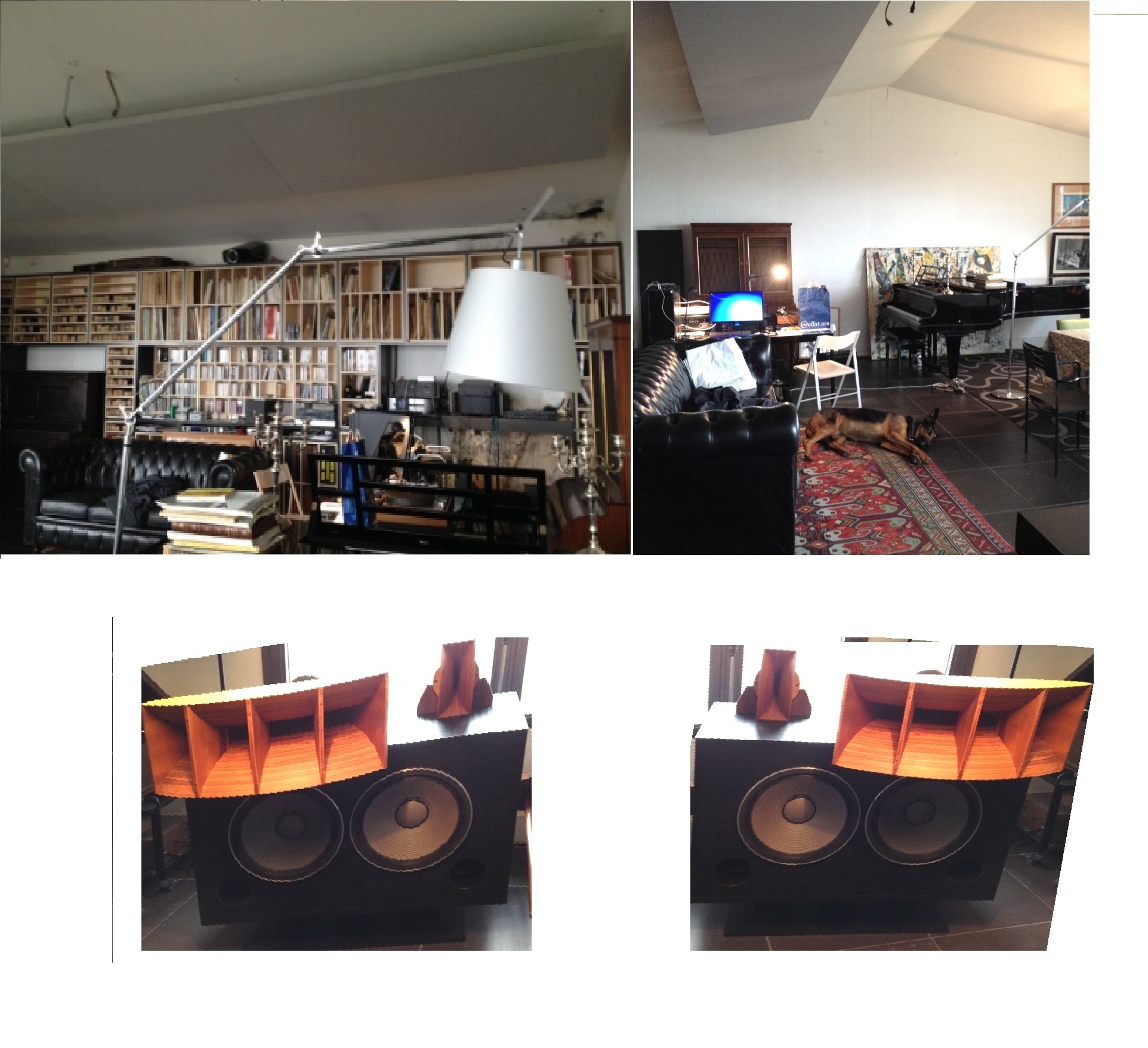

Belle installation en effet!
Citation :Une petite suggestion: ne te serait-il pas possible de mettre à la verticale l'enceinte de grave, le pavillon bas-médium au dessus et le tweet entre les deux, tout en alignant dans le même axe les HPs.
Avec une telle distance entre le medium et le tweeter, j'ai très peur que le filtre compliqué/impossible a mettre au point sans de gros compromis.
Dul.

RE: MON SYSTEME HR
je suis en train de faire des essais, ce qui explique la position inhabituelle du tweeter dans le sens vertical. Je vais essayer aussi une position verticale du caisson mais j'ai peur d'un empilement très haut. Cela devrait améliorer les graves ?

RE: MON SYSTEME HR
MELIMELOMAN a écrit :je suis en train de faire des essais, ce qui explique la position inhabituelle du tweeter dans le sens vertical. Je vais essayer aussi une position verticale du caisson mais j'ai peur d'un empilement très haut. Cela devrait améliorer les graves ?
Cela devrait améliorer les graves ?---> pas nécessairement, mais surtout le centre d'émission avec l'axe vertical des HPs, encore faut-il que cela corresponde à ta "hauteur" d'écoute: au-delà de 1,20 m par rapport à l'axe du tweeter, il faut oublier.

RE: MON SYSTEME HR
Melimeloman
Ce que tu risque le plus c'est un tour de rein...
Acoustiquement j'imagine mal l'intérêt. Dans le grave aucun intérêt et ton medium va être trop haut. Quand au tweeter on en parle même pas. Tous les twins en vertical ont le medium intercalé entre les 2 38", c'est pas par hasard.

RE: MON SYSTEME HR
le caisson fait 110cm de haut en vertical, ce qui amènerait l'axe médian du tweeter à 120cm, posé au-dessus et le médium encore au-dessus avec, à ce moment-là une légère inclinaison de manière à converger vers le point d'écoute. Esthétiquement, je suis pas contre.
Restera à régler le problème des alignements des 3 sources : reculer un peu le tweeter et avancer beaucoup le médium.

RE: MON SYSTEME HR
Ne pas oublier minimum 10 cms entre le sol et le caisson.
Une telle enceinte posée directement sur le sol : pas bon !

RE: MON SYSTEME HR
Pour moi pas du tout une bonne idée, je ne vois pas l'intéret, par contre Philippe il faudrait ajuster la longueur des évents avec ton ampli de graves et dans ta piéce, j'avais fait les évents avec une longueur "standart", tu pourrais avoir une amélioration dans le grave car ces caissons bien accordés descendent assez bas, 35hz. Le fignolage de la longueur se fait à l'oreille ou à la mesure.

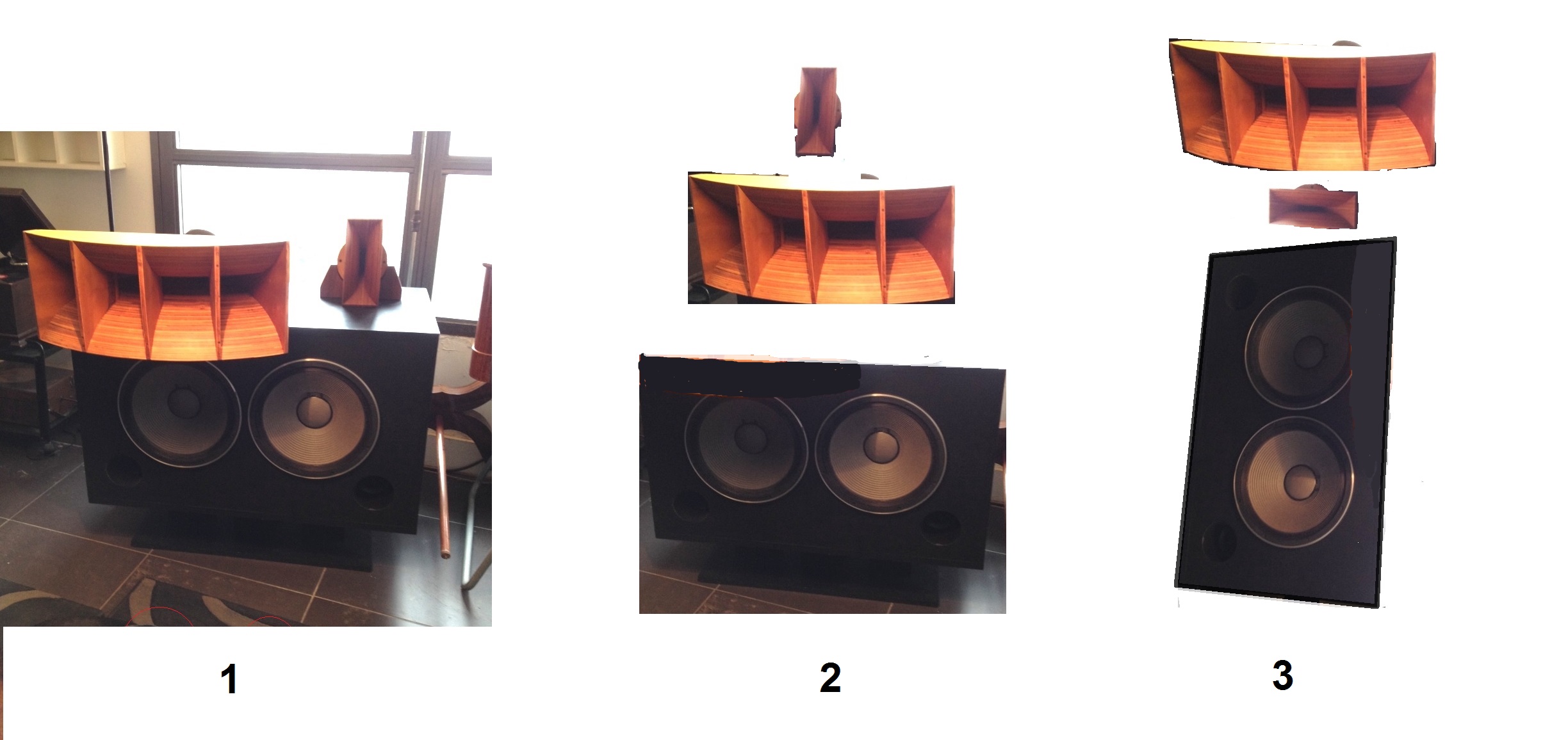

RE: MON SYSTEME HR
je vous livre mes réflexions sous forme d'un montage d'images (maladroit mais j'espère explicite) correspondant aux diverses solutions évoquées pour positionner les transducteurs chez notre ami qui jouit d'une belle grande pièce ou les sources peuvent s'exprimer dans l'espace (vous voyez où je veux en venir
ps: une vue de face (plein champ) avec les enceintes serait bienvenue

RE: MON SYSTEME HR
Pour le chien, il faut se méfier. Il a l'air de ne pas s'intéresser à ce qui se passe mais en réalité il n'en perd pas une miette.
Je crois que je renonce à placer le caisson verticalement, trop haut, trop lourd et il y a le problème du pied. En revanche, je retiens l'idée d'intercaler le tweeter entre le caisson et le pavillon de médium. Je ferai une photo quand ce sera montrable.

RE: MON SYSTEME HR
MELIMELOMAN a écrit :Pour le chien, il faut se méfier. Il a l'air de ne pas s'intéresser à ce qui se passe mais en réalité il n'en perd pas une miette.
Tout ça mérite améliorations et optimisations mais c'est déjà très audible.
Une précision : suis en Aquitaine mais si quelqu'un passe dans le secteur, ma porte est ouverte.
Bonjour MELIMELOMAN,
Pour la verticalité, que je t'avais suggéré dans un 1er temps, sous condition de hauteur, le tweeter entre le caisson et pavillon, également suggéré, me paraît plus pertinent et pas très difficile à mettre en oeuvre; peut-être un p'tit support pour le pavillon qui selon hauteur demandera a être légèrement incliné par rapport à ta hauteur d'écoute.
