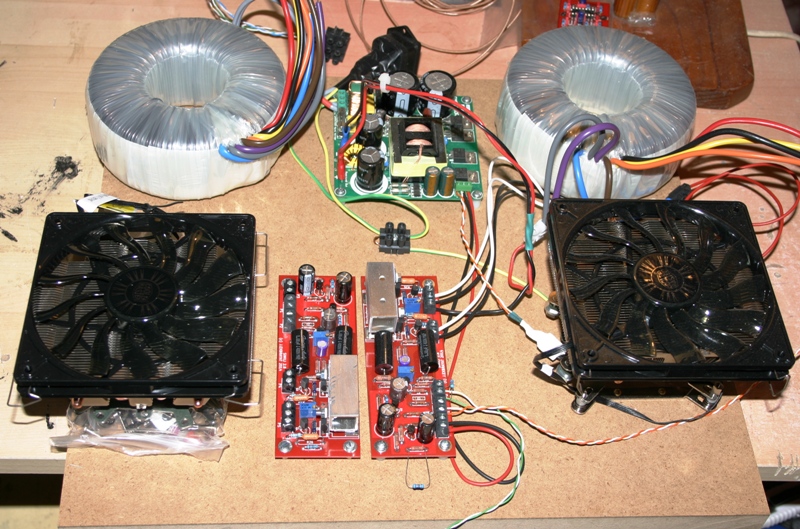

Je réalise actuellement en PP reproduisant le principe d'un PP de pentodes mais avec des transistors. L'alim est une alim résonnante de 200v, le transfo de sortie est un torique de 500va. Il n'est pas du tout choisi au hasard mais après calcul et simu...
La proto fonctionne très bien.

Je n'ai fait que quelques mesures notamment la bande passante : coupure basse a 20Hz tenue et certainement plus de 100KHz en haut... Quand on injecte du 20KHz sinus, le torique ne vibre pas du tout.
Je n'ai écouté qu'en mono sur des petites deux voies. Ca semble tres équilibré et musical.
Le second canal est en cours de montage et il me reste deux capas polypro à mettre derriere l'alim à découpage. Ensuite c'est la mise en boitier et le reglage tres fin du PP.

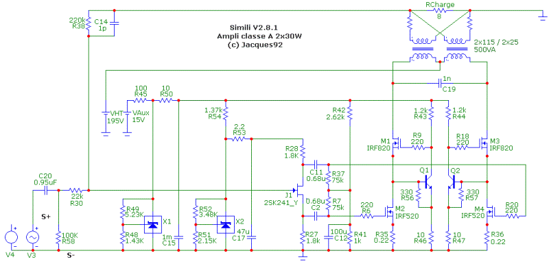

Le circuit ne comporte que deux étages :
- un déphaseur simple à gain unitaire autour d'un FET HF 2SK241
- un PP de MOS IRF520 regulés en vds (1V environ) attaquant un torique 2x26V/500VA en courant.
- un CR en mode ampli inverseur pour avoir un FA décent.
Le tout fonctionne en classe A quadratique. Le bias est autour de 80mA. Le rendement est tres bon.
Je posterai demain quelques photos du proto et le schéma.

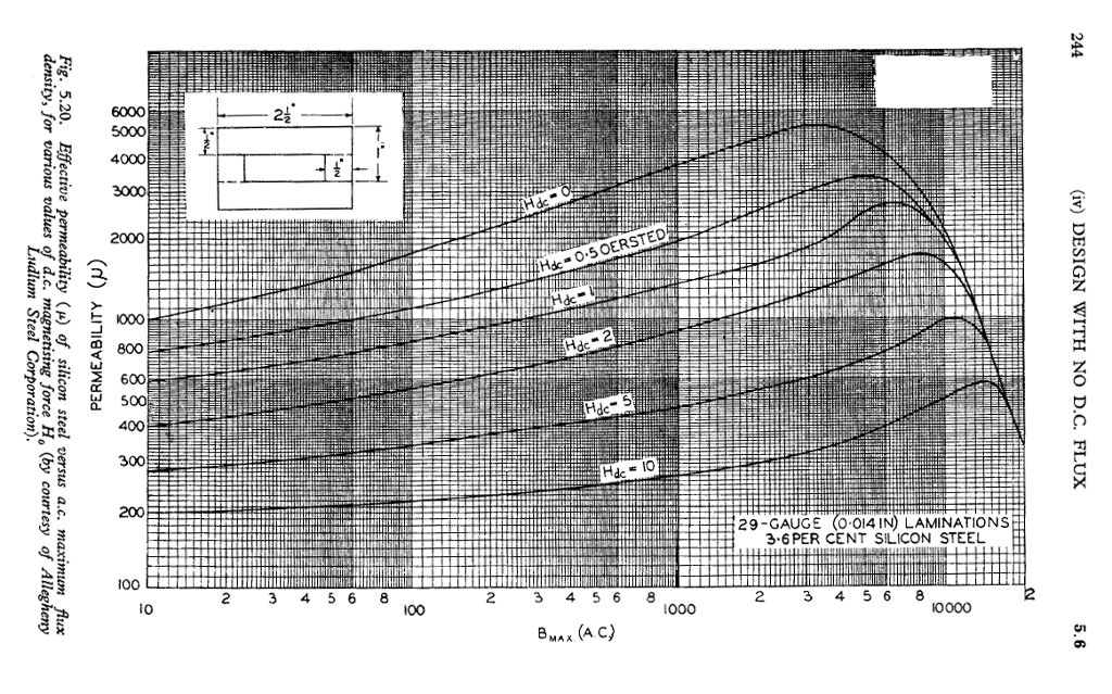

Concernant la tolerance d'un torique vis à vis d'un déséquilibre dans un PP, je n'ai à ce jour pas vu d'élément de reponse chiffrée et calculée. Or ca reste une question importante...
Je comprends tout a fait, étant donnée la resistance DC d'un torique 500VA au primaire que 200mV puisse faire des degats, mais pour un pilotage en courant, j'ai de serieux doutes sur le fait que 5 petit mA dc puissent saturer un gros transfo. Si un 500VA s' accomode de 10mA dc sans broncher, je ne pense pas qu'il faille se prendre la tête à régler un PP à 1mA près ni à asservir l'equilibre pour aller jusque là en temps réel.

jacquese a écrit :Concernant la tolerance d'un torique vis à vis d'un déséquilibre dans un PP, je n'ai à ce jour pas vu d'élément de reponse chiffrée et calculée. Or ca reste une question importante...
Bonsoir
Pour avoir une idée, et comme souvent en ce qui concerne les transformateurs audios
j'aime bien lire le RDH4 et surtout le chapitre 5 disponible
ici
Une partie des réponse dans les pages 1 à 5 puis surtout à partir de 49 avec des
jolis graphiques comme celui nommé 5.20
Pour Jaques et David, je pense que vous trouverez vos réponses dans la section 6
sous-chapitre VII , bonne lecture

Pour répondre à jys et dsdn, voici le schéma de mon (futur) ampli et une photo du proto en cours de finalisation.
Cdlt. Jacques

jacquese a écrit :Le circuit ne comporte que deux étages :
Cdlt. Jacques
Salut Jacques,
Le schéma que tu nous montres me semble très élaboré mais je n'en capte pas toutes les subtilités, notamment les régulations.
Au risque de paraître idiot (mieux vaut ça que de croire tout savoir), sur quelle étude est basée ce montage ? (Le lien de Totof étant bien clair et documenté)
Cdt, Jean-Yves
