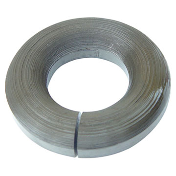

Un noyau torique peut être scié et avoir un entre-fer.

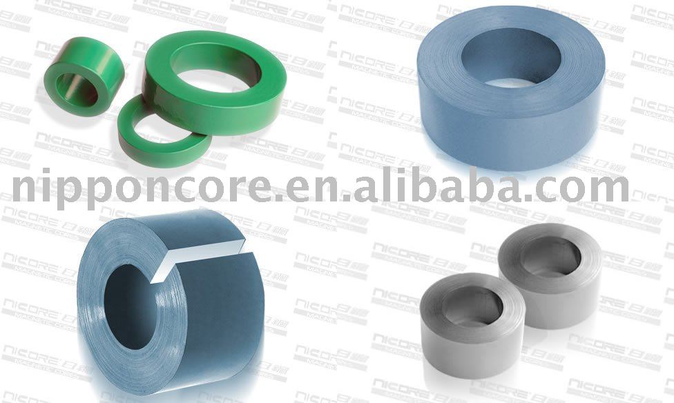

Pour éviter ces problèmes, le corps du torique peut être à section ronde. Cela simplifie l'isolation du corps et le bobinage. Evidemment on trouve des O'ring toriques à entre-fer.

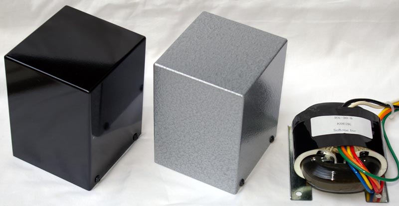

Puis pour simplifier le bobinage d'un torique car celui-ci impose l'utilisation d'une canette, on trouve des noyaux dit "R-core". C'est un torique de style O'ring avec 2 branches rectilignes. Un support de bobine vient de refermer sur une des branches du noyau et c'est le support de bobine qui est entrainé par la bobineuse mais une fois refermé sur le noyau magnétique. Le R-core est bobiné en étant un transformateur opérationnel. On voit une petite denture sur les flasques des corps de bobines. Evidemement on trouve des R-core à entre-fer.

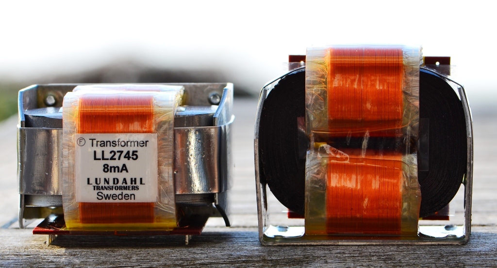

Puis il y a le C corps ou double C couramment utilisé avec une particularité chez Lundhal qui est le stick-winding ou le bobinage sans corps de bobine. Le stick-winding a l'avantage technique de faire déborder les couches d'isolant entre chaque couches de spires. Il y a donc une maitrise parfaite de la géométrie de la première à la dernière couche de spires. Tout bobineur connait le danger qu'il y a quand on force sur les flasques du corps de bobine, les flaques s'écartent et les fils tombent. Ainsi en "stick winding" les performances sont améliorées par rapport à un bobinage sur corps de bobine.
Gardez en tête qu'un transformateur est d'un point de vue théorique un conducteur électrique, un conducteur magnétique (l'air peut convenir selon les applications) et de l'isolant. Un transformateur est donc optimisé pour une application donnée et on devrait pouvoir le dupliquer facilement.
Et ne pas oublier la bête tôle EI qui lorsque le transformateur est bien optimisé donne d'excellent résultats (ci ce n'est les meilleures).
Mes transfo favoris sont le R-core en transfo de sortie pour sa compacité et son rapport Q/P 120USD pour un transfo SE de 20W universel et irréprochable.
