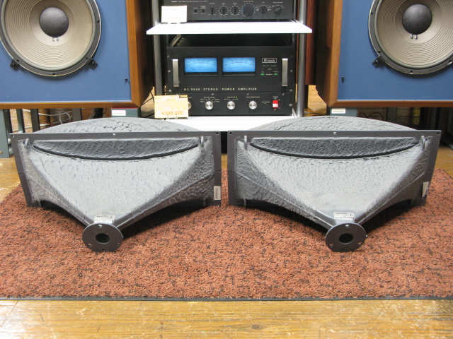

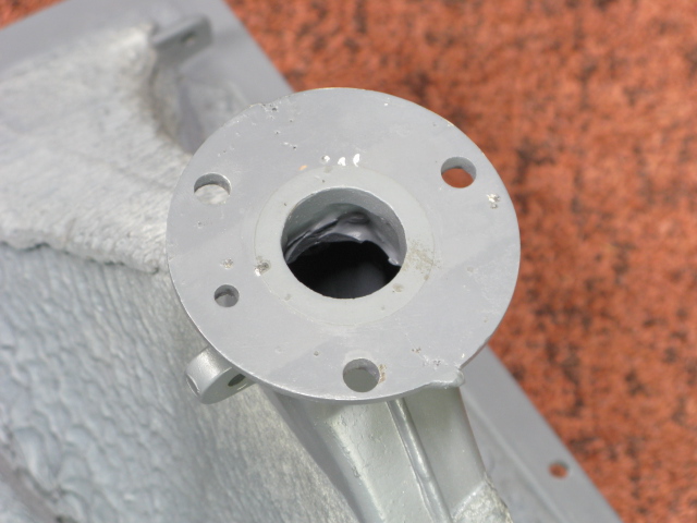

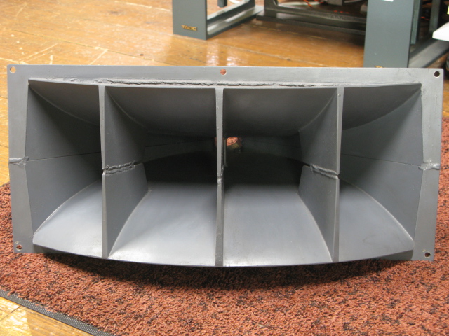

Sinon quelques images glanées sur le net, d'abord des vues sous tous les angles:
L'embouchure, à la finition grossière...

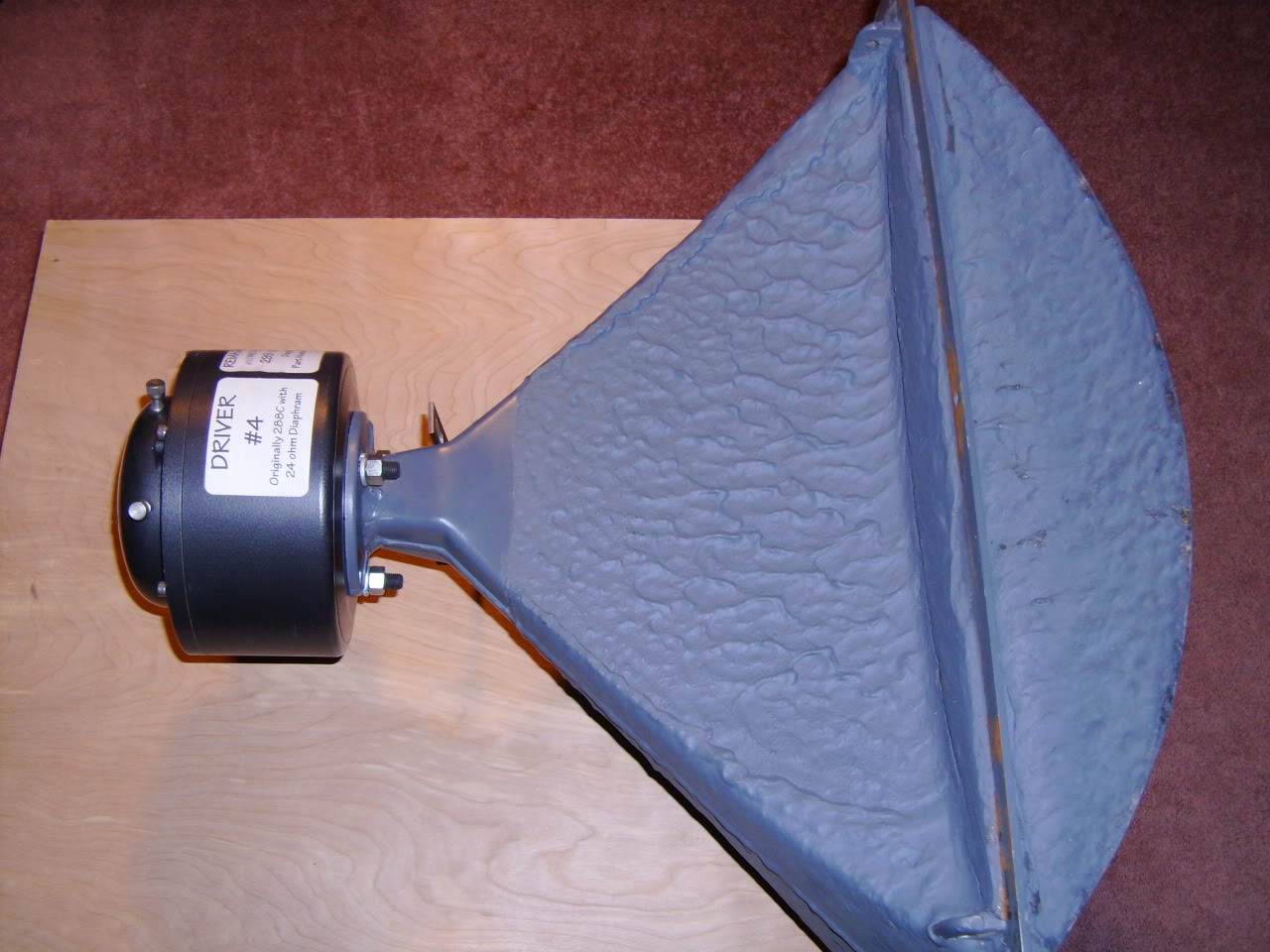

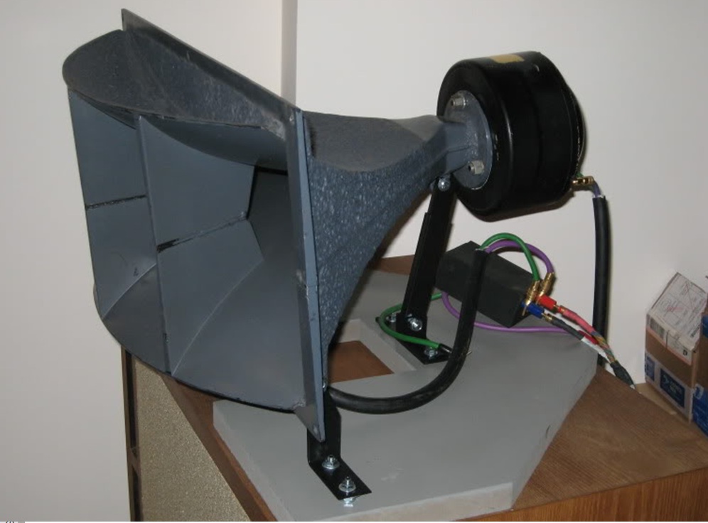

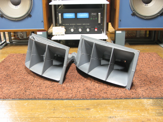

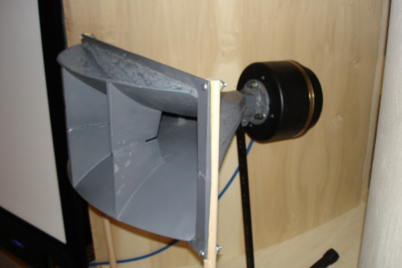

D'autres vues avec des 288:

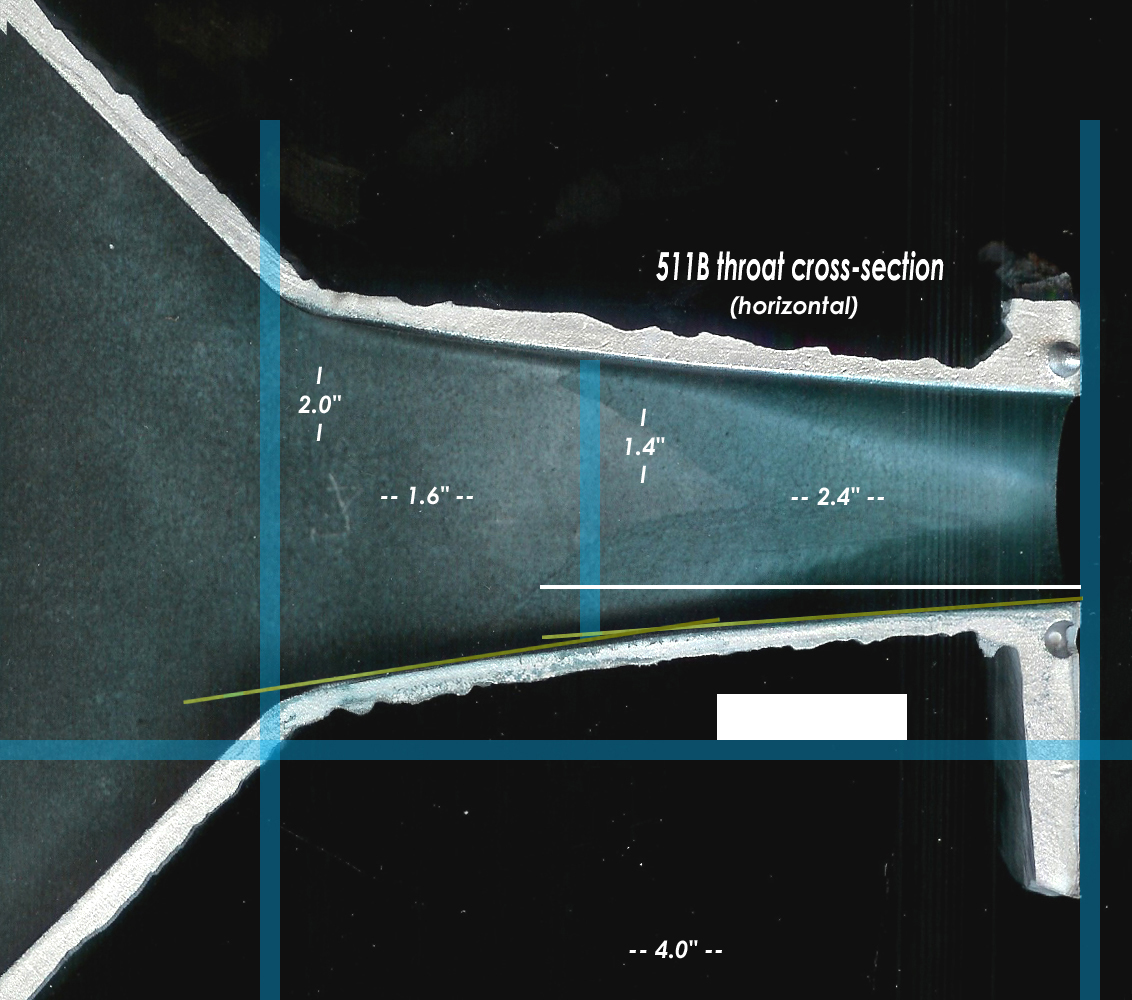

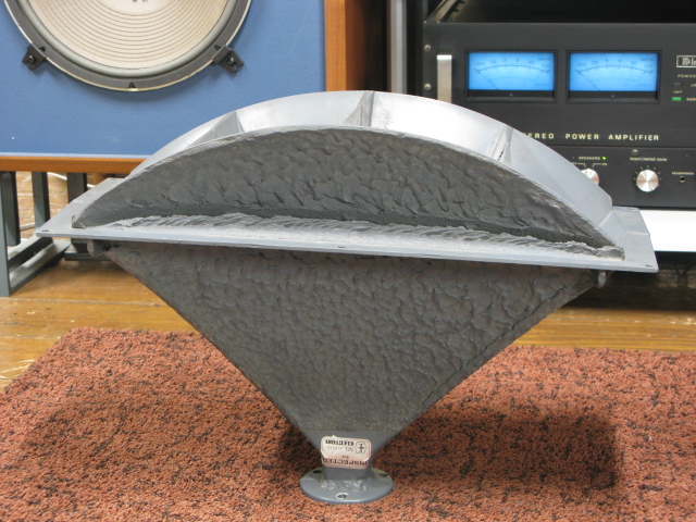

Une vue en coupe très intéressante d'un 511-B, avec les sections de passage:

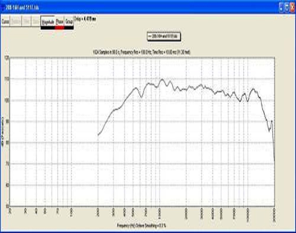

Quelques courbes de réponse (toujours du net) d'abord avec un 288-C:
Et avec un GPA 288-H:
Les courbes entre les 288-C et GPA 288-H sont proches et ressemblent à celles obtenues avec des 802/511-B. Elles ne sont pas forcément directement comparables, trop de facteurs différents car leurs origines sont différentes...mais cela donne une idée...

Bonsoir à tous , je déterre ce sujet, car je vais bientôt souder mes 511-E personnels, s'en suivront le sablage l'amortissement et la peinture.
Mais concernant l'amortissement, je veux retrouver l'aspect d'origine du pavillon, mais ne trouve pas d'Aquaplast, quelqu'un aurait-il une idée pour un produit de substitution? Par expérience, je sais que les revêtements goudronneux pour automobile (BLACKSON)ne présentent pas le même aspect, ni la même "dureté" que l'Aquaplast , présent aussi sur les pavillons ALTEC 311-90.
Si quelqu'un à des idées de produits, je suis preneur.
