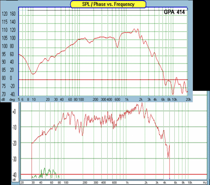

J'ai fini par suivre ce conseil, et bien m'en a pris !
Je recommande vivement ce fil de quelques pages, à lire extensivement :
http://www.diyaudio.com/forums/multi-way...sults.html

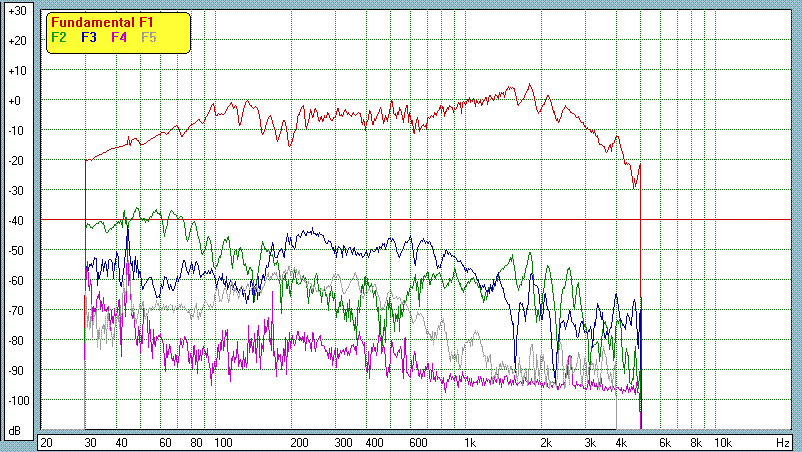

On y trouvera en particulier un grand nombre de mesures de HP, 12" et autres, dont le 414.
Parmi les infos recueillies :
et ça :
Pas grand chose à voir avec les courbes publiées par le constructeur, à qui se fier ?

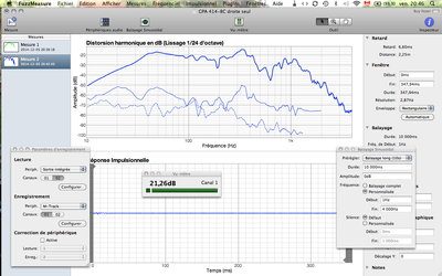

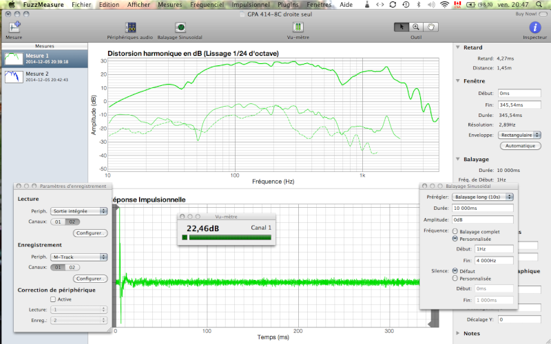

J'ai mesuré mon Great Plains Audio 414-8B pas plus tard que lundi dernier, sans filtre, dans une charge petite Onken.
Ma mesure ressemble fortement à celle que tu as jointe comme deuxième exemple. Un creux est décelé à 700 Hz et selon 3 personnes d'expérience que j'ai consulté, ce serait dû au cache noyau.

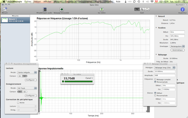

Cette fois filtré avec un filtre Bessel avec fc recherchée à 800 Hz, mais la chute se fait vers 1600 Hz!
Je vais attendre d'avoir mon nouveau pavillon pour mes TAD TD-2001, mais je compte retravaillé mon filtre du 414-8B.

La mesure en champ très proche est toujours révélatrice, il faut toujours commencer par là.
Sur tes mesures, tu vois nettement les accidents liés au fractionnement de la membrane et aux résonances du cache-noyau. C'est "normal", aucun constructeur n'est à ma connaissance capable de l'éviter. C'est pourquoi on essaie de couper le HP avant ces accidents.
Pour l'interprétation de ta courbe, tu devrais sans doute la considérer autrement : il y a un trou à 700 Hz, et une bosse vers 1400 Hz, qui en est précisément l'harmonique 2.

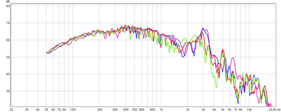

En restant en champ proche, tu pourrais faire des mesures en décalant légèrement le micro. Tu obtiendrais sans doute quelque chose comme çà :
Les irrégularités observées vers 50 Hz correspondent j'imagine au fait qu'on est en BR (deux pics d'impédance) et sont donc à ignorer.

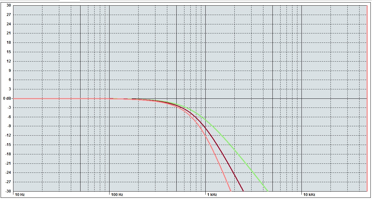

Mais, surtout en Bessel, très "arrondi", une coupure théorique à 800 Hz se manifeste bien avant. Ci-après la réponse d'un Bessel de 800 Hz pour 12, 18 et 24 dB/octave :

Bonsoir Pascal,
J'ai appris en lisant d'Appolito qu'en mesure domestique semi-réverbérante, il faut favoriser le champ proche.
Tout comme toi, je suis moi-même surpris du résultat de mon filtre. Je l'ai calculé à partir du tableau dans le livre Bien entendu, itinéraire d'un audiophile de Francis Ibre. Il s'agit d'un filtre Bessel passif avec une self et un condo, d'ordre 2 (-12dB/oct), calculé pour 8 ohms pour une fc de 800 Hz avec raccord des voies à -6dB.
Cela dit, on vient de me suggérer un autre calculateur que je souhaite essayer. Je pourrais comparer ce que ça donne côté valeur, mais il est clair pour moi que je souhaite le couper avant 1600 Hz.
